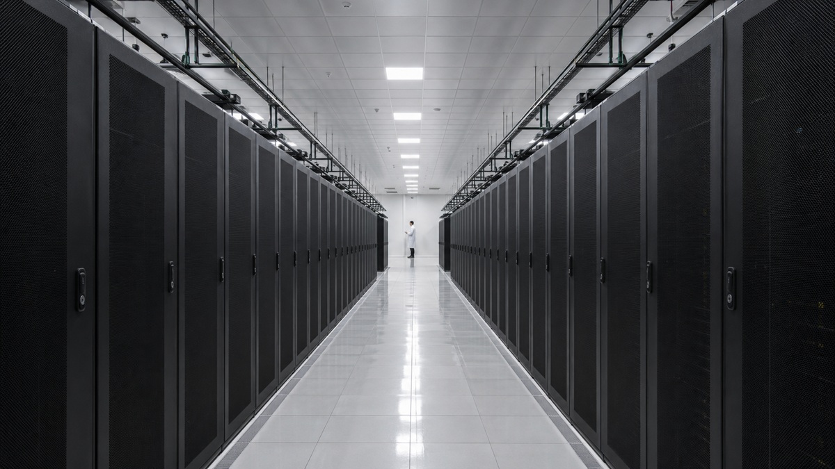

Китайский суперкомпьютер LineShine впервые с 2017 года возглавил рейтинг Top500 и вернул стране первое место в мировой гонке вычислительных систем. Комплекс из Шэньчжэня показал в тесте High Performance Linpack результат 2,198 экзафлопса, более чем на 20% выше, чем американский El Capitan. До июня 2026 года El Capitan удерживал лидерство с ноября 2024 года.
LineShine работает в Национальном суперкомпьютерном центре Шэньчжэня. Систему построил Shenzhen Cloud Computing Center на базе китайской платформы LingKun. В состав комплекса входят процессоры LX2 с 304 ядрами и частотой 1,55 ГГц, собственная сеть обмена данными LingQi и почти 13,79 млн вычислительных ядер. Теоретическая производительность достигает 2,736 экзафлопса, а тест High Performance Linpack подтвердил около 80% от предельной мощности.
Суперкомпьютер потребляет около 42,2 мегаватта энергии и выдаёт 52,07 гигафлопса на ватт. В рейтинге Green500, где сравнивают энергоэффективность, LineShine не вошёл в первую тройку: первое место сохранил французский KAIROS с результатом 73,28 гигафлопса на ватт.
Главная особенность LineShine связана не только со скоростью. Большинство самых мощных вычислительных комплексов объединяют центральные процессоры CPU и графические ускорители GPU. Графические чипы быстро выполняют множество однотипных операций, поэтому их используют при обучении нейросетей, моделировании климата и обработке огромных массивов данных.
Китайская машина обходится без отдельных GPU. Разработчики встроили в процессоры блоки для матричных и векторных расчётов, которые обычно ускоряют графические чипы. Архитектура использует набор команд Arm, однако создатели LineShine не раскрыли производителя процессоров и технологию выпуска микросхем.
Джек Донгарра, один из организаторов Top500, осмотрел систему в Шэньчжэне и назвал разработку впечатляющей. По оценке учёного, LineShine показывает, что экзафлопсный суперкомпьютер можно построить без зависимости от GPU. США ограничивают поставки мощных графических ускорителей и оборудования для производства передовых микросхем в Китай, поэтому процессорная архитектура LineShine получила и политическое значение.
В тесте HPCG, который проверяет скорость решения задач, близких к реальным научным расчётам, LineShine также занял первое место с результатом 22 петафлопса. В смешанном тесте точности HPL-MxP китайская система показала 7,92 экзафлопса и заняла четвёртую строчку. El Capitan сохранил лидерство в этой дисциплине с результатом 16,7 экзафлопса, поскольку американский комплекс использует ускорители AMD Instinct MI300A.
За пределами лабораторных проверок LineShine применяют для моделирования Земли, включая атмосферу, океаны, сушу и ледяной покров, а также для расчётов, связанных с моделированием человеческого мозга. Китайские исследователи подали 14 работ с использованием системы на премию Гордона Белла за выдающиеся достижения в высокопроизводительных вычислениях. Три проекта вышли в финал основной номинации, ещё три претендуют на климатическую награду.
El Capitan с производительностью 1,809 экзафлопса опустился на второе место. Третью строчку занял американский Frontier с 1,353 экзафлопса, четвёртую сохранил Aurora с 1,012 экзафлопса, а немецкий JUPITER Booster замкнул первую пятёрку с результатом ровно один экзафлопс. В июньской версии Top500 пять систем преодолели экзафлопсный рубеж.
