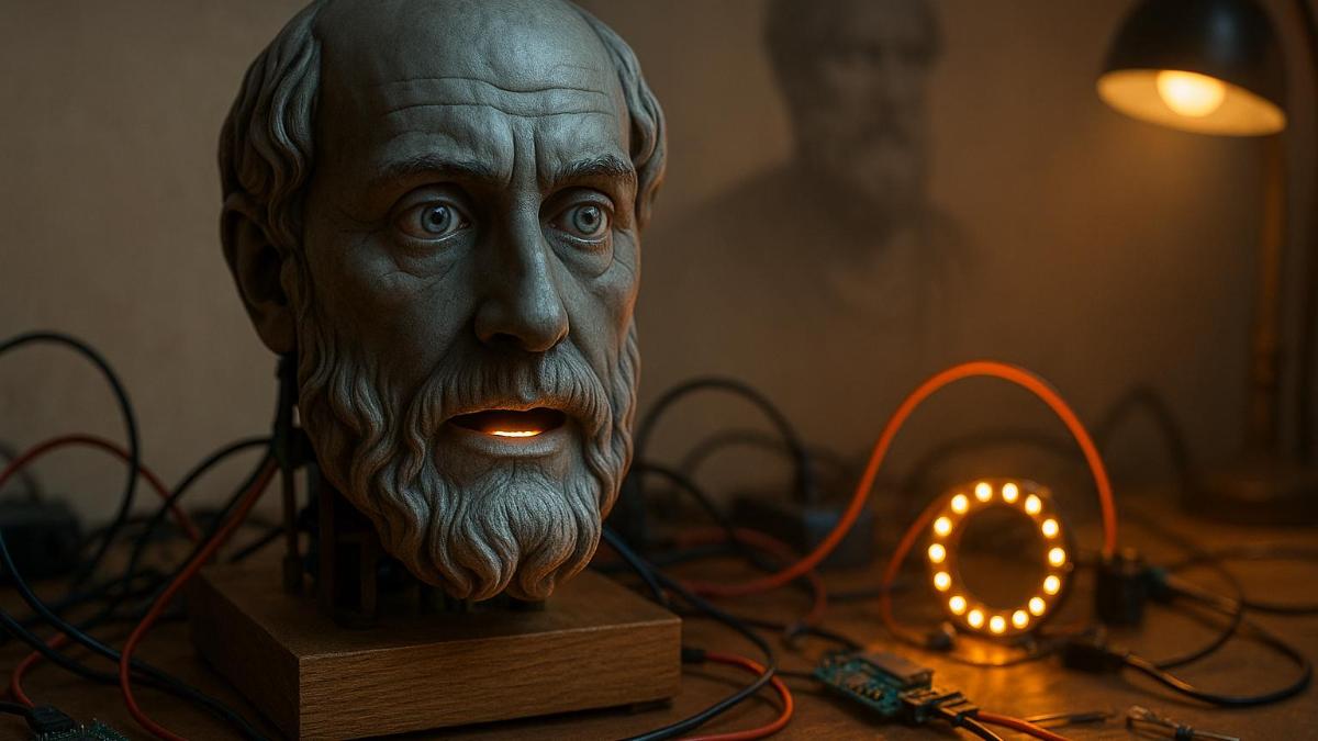

Польский инженер и энтузиаст Никодем Бартник собрал необычного собеседника — механическую голову, которая разговаривает, как живой древнегреческий философ. В металлической маске с подвижными глазами и светящимся ртом скрыт искусственный мозг, работающий на его собственном компьютере. Голос, мимика и интонации синхронизированы настолько точно, что разговор с устройством ощущается почти естественным — словно беседа с человеком, способным поддерживать диалог часами.
Идея возникла у Бартника после того, как он вспомнил высказывание Стива Джобса о том, что «Аристотеля можно было бы поместить в компьютер». Инженер решил проверить, возможно ли воплотить эту мысль буквально: объединить голос, лицо и интеллект в одной системе, которая функционирует без подключения к интернету . Он поставил себе цель сделать полностью автономное устройство, не зависящее от облачных сервисов и способное работать на локальном оборудовании .
Чтобы взгляд робота казался живым, молодой человек использовал готовую конструкцию глаз, разработанную инженером Уиллом Когли, известным своими проектами в области аниматроники. 6 миниатюрных моторчиков обеспечивают естественные движения зрачков и лёгкие подрагивания, создавая эффект наблюдения. Управление моторчиками выполняет микрокомпьютер Raspberry Pi: он получает сигналы от программы и синхронизирует повороты глаз, чтобы они следили за собеседником. Сборка и настройка этого узла заняли чуть больше часа.
Для лица инженер напечатал готовую маску на 3D-принтере и немного изменил её под проект. Он доработал форму глазниц, чтобы добиться нужного выражения, а корпус сделал тоньше — так электроника осталась скрытой. Позади рта инженер оставил небольшое отверстие: через него проходит мягкий свет диодов, и при разговоре кажется, будто губы движутся.
Слуховая система построена просто, но продуманно. Микрофон, подключённый к Raspberry Pi, записывает голос собеседника, после чего звуковой поток преобразуется в текст и по Wi-Fi отправляется на компьютер. Там всё обрабатывается с помощью набора открытых программ. Текст анализируется моделью Google Gemma 3, которая формирует ответ в стиле античной философии. Полученная реплика поступает в сервис ElevenLabs, где синтезируется реалистичная речь с естественными интонациями.
Первоначально Бартник хотел добавить небольшой экран, отображающий форму звуковой волны во время разговора, но дисплей работал нестабильно. В итоге его заменили кольцом программируемых светодиодов, управляемых микроконтроллером Raspberry Pi Pico. Во время речи огни мигают в ритме фраз, усиливая впечатление живого присутствия.
Все вычисления выполняются на личном оборудовании изобретателя. Такой подход позволяет не зависеть от коммерческих платформ и их ограничений, а также сохраняет полную свободу в экспериментах. Робот может спокойно рассуждать о логике, а через секунду шутить про мировое господство. Для управления настройками инженер создал простую веб-панель, где можно выбирать стиль общения — от рассудительного философа до ворчливого собеседника, не трогая «начинку».
Несмотря на аккуратную сборку, устройство выглядит по-домашнему. Компоненты соединены проводами и макетными платами, некоторые детали закреплены с помощью LEGO, а маска установлена на деревянное основание. Но стоит роботу поднять глаза и произнести первую фразу, как ощущение самодельности исчезает: кажется, будто перед тобой существо с собственной личностью.
Бартник выложил все схемы, инструкции и программные файлы на GitHub. Теперь любой желающий, у кого есть 3D-принтер и запасной компьютер, может собрать своего философского «собеседника» и настроить его по своему вкусу.
