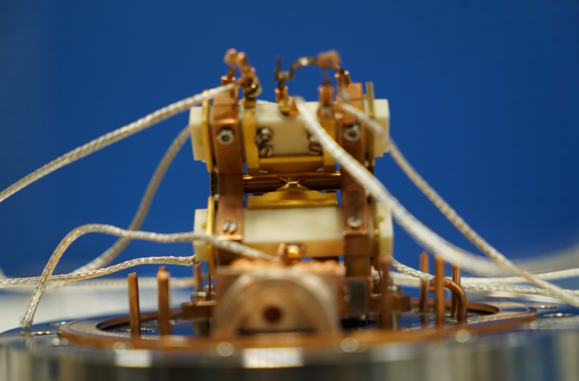

В основе компьютера — цепочка из 25 ионов иттербия (¹⁷¹Yb⁺), удерживаемых лазерами и охлаждённых до околонулевых температур. Управление кубитами осуществляется с помощью лазерных импульсов. Квантовые алгоритмы представляют собой последовательности таких воздействий.

Ионная ловушка
Одна из особенностей отечественного подхода, пояснили разработчики, — применение куквартов. Это системы, в которых ион может одновременно находиться не в двух состояниях, как в кубитах, а в четырёх, что позволяет сохранять и обрабатывать больше информации. Для реализации такой архитектуры в ФИАН разработали ряд оригинальных научных и технических решений. В частности, был предложен новый способ защиты кудитов (ионов, где больше двух кубитов) от декогеренции, разработаны методы охлаждения ионов, фильтрации шумов лазера и другие технологические новации.
