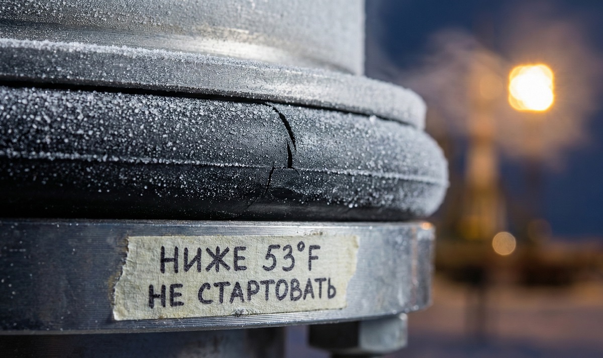

Техническая картина сегодня описана по секундам. Проблемы с эрозией резиновых уплотнительных колец O-ring в стыках сегментов твердотопливных ускорителей фиксировали и раньше, но в день старта было особенно холодно: около 36°F (примерно +2°C), то есть на 15°F холоднее любых предыдущих запусков. Почти сразу после отрыва у правого ускорителя в районе нижнего стыка появлялись «пыхи» серого дыма, а затем признаки неполного уплотнения и утечки, что подробно отмечено в отчете комиссии Роджерса на сайте NASA.

Не менее подробно задокументированы управленческие причины. Комиссия Роджерса пришла к выводу, что решение о запуске было ошибочным: руководители не осознавали полноту истории проблем с O-ring и не учли письменные рекомендации подрядчика не стартовать при температурах ниже 53°F, а также то, что инженеры Thiokol продолжали возражать уже после того, как менеджмент изменил позицию. Эта история позже «отозвалась» в другой катастрофе шаттла, Columbia, и параллели между двумя авариями разбирались в материалах, представленных комиссии по Columbia, включая ее итоговый отчет Columbia Accident Investigation Board . На фоне недавних событий вокруг Boeing Starliner многие увидели осторожный разворот в сторону приоритета безопасности, но годовщина Challenger снова напоминает о базовом правиле инженерного мира: если что-то выглядит неправильным, об этом нужно говорить вслух, и задача менеджмента в том, чтобы такие сигналы слышать и учитывать.
