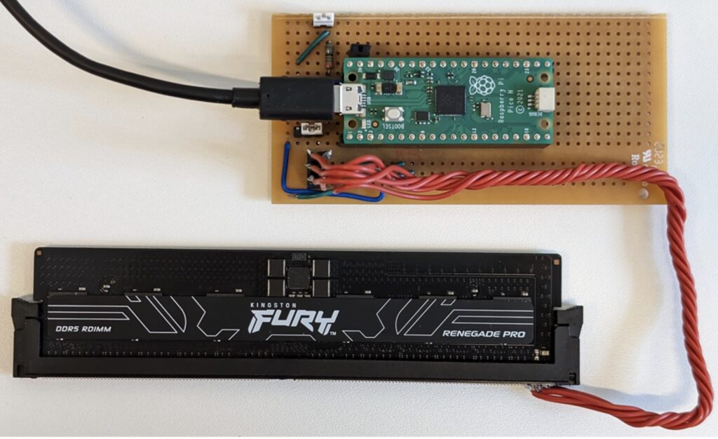

Для проведения атаки достаточно использовать недорогое оборудование, например Raspberry Pi, стоимостью менее $10. Устройство подключается к чипу SPD на короткое время, чтобы изменить данные о памяти. В некоторых случаях можно обойтись только программными средствами, что делает уязвимость ещё более опасной.
Тестовый стенд (De Meulemeester et al)
После модификации чипа SPD создаются «призрачные» адреса памяти, которые не отображаются системе как защищённые. Злоумышленник может перенастроить операционную систему, чтобы игнорировать эти адреса, но сохранить доступ к реальным данным. Например, в Linux можно использовать параметр memmap для настройки ядра таким образом, чтобы адреса отображались в системе корректно, несмотря на компрометацию.
