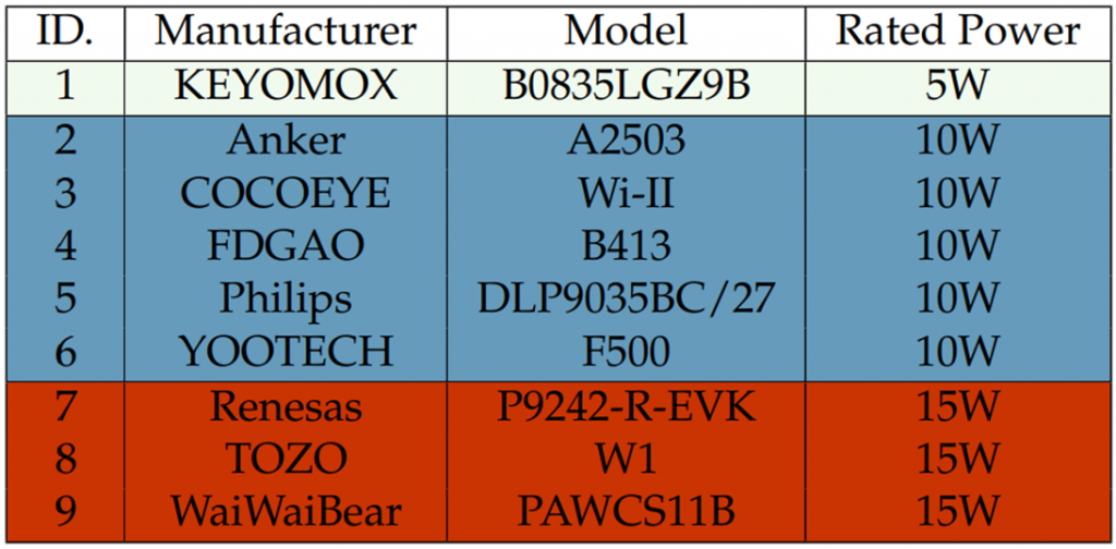

В рамках исследования было проведено тестирование 9 популярных моделей беспроводных зарядных устройств, доступных на мировом рынке. Результаты показали значительные пробелы в безопасности этих продуктов, что ставит под угрозу как цифровую, так и физическую безопасность владельцев подобных гаджетов.
Протестированные зарядные станции

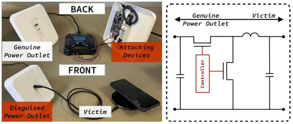

Основываясь на принципе электромагнитной индукции, беспроводные зарядные системы используют переменное магнитное поле для передачи энергии между двумя объектами. Атака VoltSchemer манипулирует этим процессом, воздействуя на напряжение на входе зарядного устройства и создавая интерференцию, которая может изменять характеристики генерируемого магнитного поля.
Примечательно, что выявленный метод атаки не требует физической модификации зарядного устройства или заражения смартфона вредоносным ПО, что делает такую атаку особенно опасной. Тем не менее, для успешной эксплуатации требуется подключение промежуточного устройства, которое и заставит зарядник «слететь с катушек».
Вредоносный манипулятор напряжения с Type-C выходом

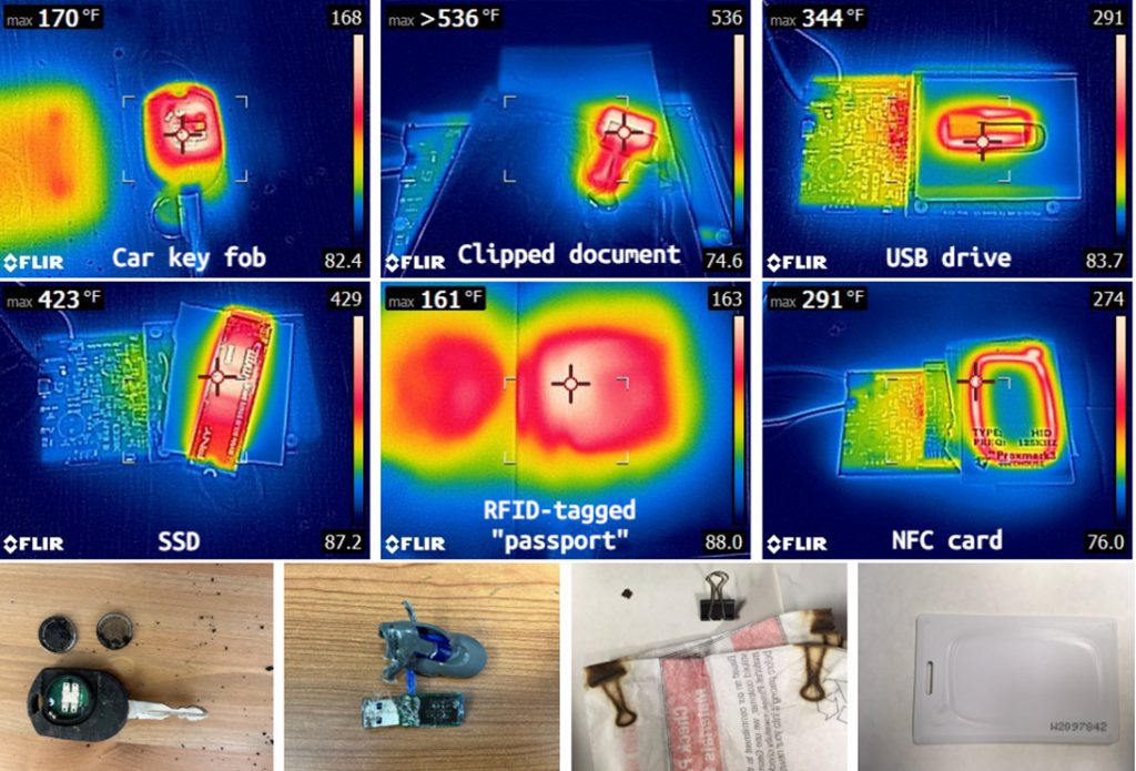

По замерам исследователей, одна такая скомпрометированная зарядная станция может разогреть смартфон и предметы вокруг него до температуры свыше 280°C, чего более чем достаточно для возгорания и даже серьёзного пожара. Тут уже ни о какой цифровой безопасности думать не будешь, когда останешься без квартиры, документов и всех личных вещей.
Исследование также выявило, что VoltSchemer может обходить стандартные механизмы безопасности стандарта Qi и осуществлять передачу энергии к несовместимым предметам, которые лежат на зарядной станции. Это может привести к повреждению или уничтожению различных предметов, включая ключи от автомобиля, USB-накопители и SSD-диски. Так что, пожалуй, не стоит класть на беспроводную зарядку устройства и гаджеты, которые её не поддерживают, вдруг вашу станцию уже взломали?
Сторонние устройства, вышедшие из строя после контакта со взломанной зарядной станцией
