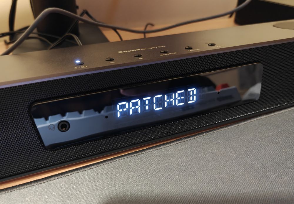

Для начала специалист загрузил безобидную версию прошивки, которая просто выводила слово «patched» на дисплей устройства. Затем внимание привлекла операционная система FreeRTOS, работающая внутри колонки. В FreeRTOS нашёлся набор функций, позволяющий устройству работать как HID , к которому относятся клавиатуры, мыши и другая периферия.
Текст, выведенный на дисплей колонки (blog.nns.ee)
