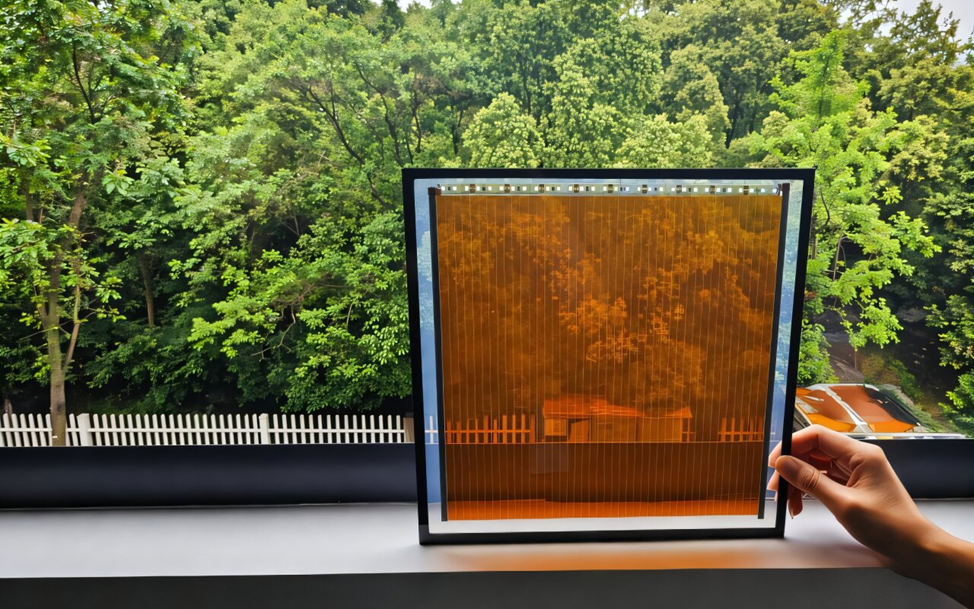

Разработку представила международная группа под руководством специалистов Университетского колледжа Лондона. Авторы изготовили солнечное окно, которое пропускает около 30% падающего света и одновременно вырабатывает электричество. Обычное прозрачное стекло пропускает примерно 80–90%, поэтому новая панель заметно темнее, однако по светопропусканию она сопоставима с тонированными окнами.

На основе новой структуры исследователи изготовили панель размером 30 на 30 сантиметров. При ярком комнатном освещении в 1000 люкс она преобразовала в электричество 22% поступившей световой энергии . Под солнечным светом эффективность достигла 14%.
