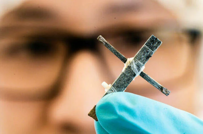

Ученые из университета Линчёпинга и Королевского технологического института KTH в Швеции заявляют, что им удалось создать работающий транзистор в форме буквы "Т" из трех кусочков бальзы.
Верхняя часть "Т" служила каналом транзистора, с источником на одном конце и стоком на другом, а вертикальная часть "Т" использовала два кусочка бальзы с зазором между ними для формирования затвора транзистора.

После пропитки полимером и сборки шведская команда достигла проводимости до 69 Sm-1 и смогла доказать эффективность устройства в качестве двухзатворного органического электрохимического транзистора и функционального переключателя вкл/выкл.

Тем не менее, не стоит думать, что этот деревянный транзистор станет революцией в полупроводниковой промышленности, ведь он ни мал, ни быстр: его размер составляет целых три сантиметра, а частота переключения менее одного герца. Посольку переключение происходит медленно, устройство не может выключиться менее чем за одну секунду, а включение занимает целых пять секунд. Скорость работы даже не приближается к современным вычислительным устройствам.
