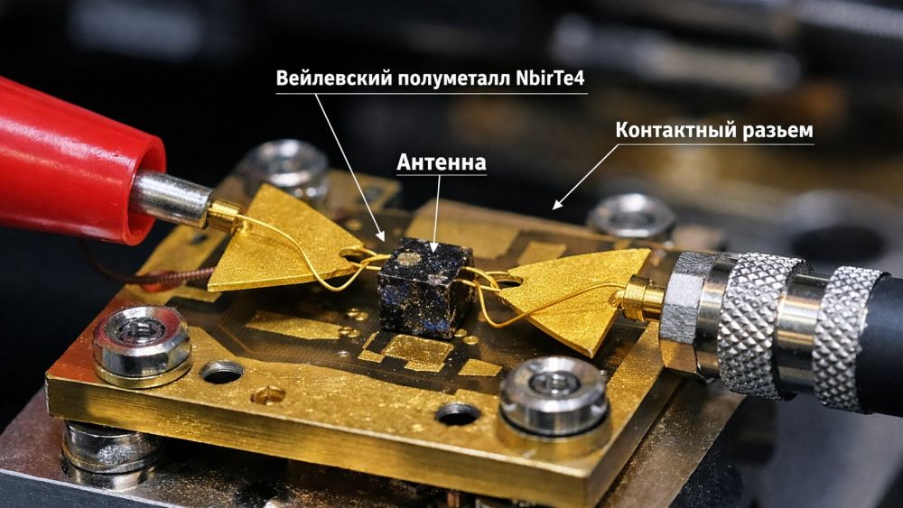

В работе, опубликованной в Nature Electronics, команда представила новое устройство под названием rectenna, гибрид выпрямителя и антенны. В основе конструкции лежит вейлевский полуметалл NbIrTe4, или тетрателлурид ниобия-иридия. Такой квантовый материал помогает напрямую и очень эффективно превращать электромагнитные волны в электрический сигнал, причем без охлаждения и при комнатной температуре.

Авторы новой работы решили отказаться от привычной схемы и построили устройство, где материал сам обеспечивает нужное преобразование благодаря особенностям зонной структуры и топологии. В результате rectenna на базе NbIrTe4 показала широкий рабочий диапазон от 20 до 820 ГГц. Эксперимент также продемонстрировал частотную гребенку выше 27-го порядка, субгармоническое смешение при низкой мощности входного сигнала на уровне −25 dBm, перестраиваемую боковую полосу шире 100 ГГц и промежуточные сигналы свыше 27 ГГц.
Для лабораторного прототипа набор характеристик выглядит особенно сильным, потому что устройство сохраняет высокую эффективность без экстремальных условий и не требует большой подводимой мощности. По сути, исследователи показали компактный элемент, который одновременно принимает сигнал и преобразует его в удобную для электроники форму.
