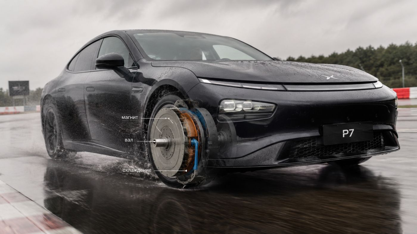

Осевые электродвигатели заметно отличаются от привычных радиальных моторов. В классической схеме магнитный поток расходится от центра наружу, а в осевой конструкции проходит параллельно валу. Двигатель из-за такого принципа получает форму плоского диска, занимает меньше места по длине и создает крутящий момент ближе к внешнему краю. Такая геометрия помогает поднять плотность мощности и момента без лишнего веса.
