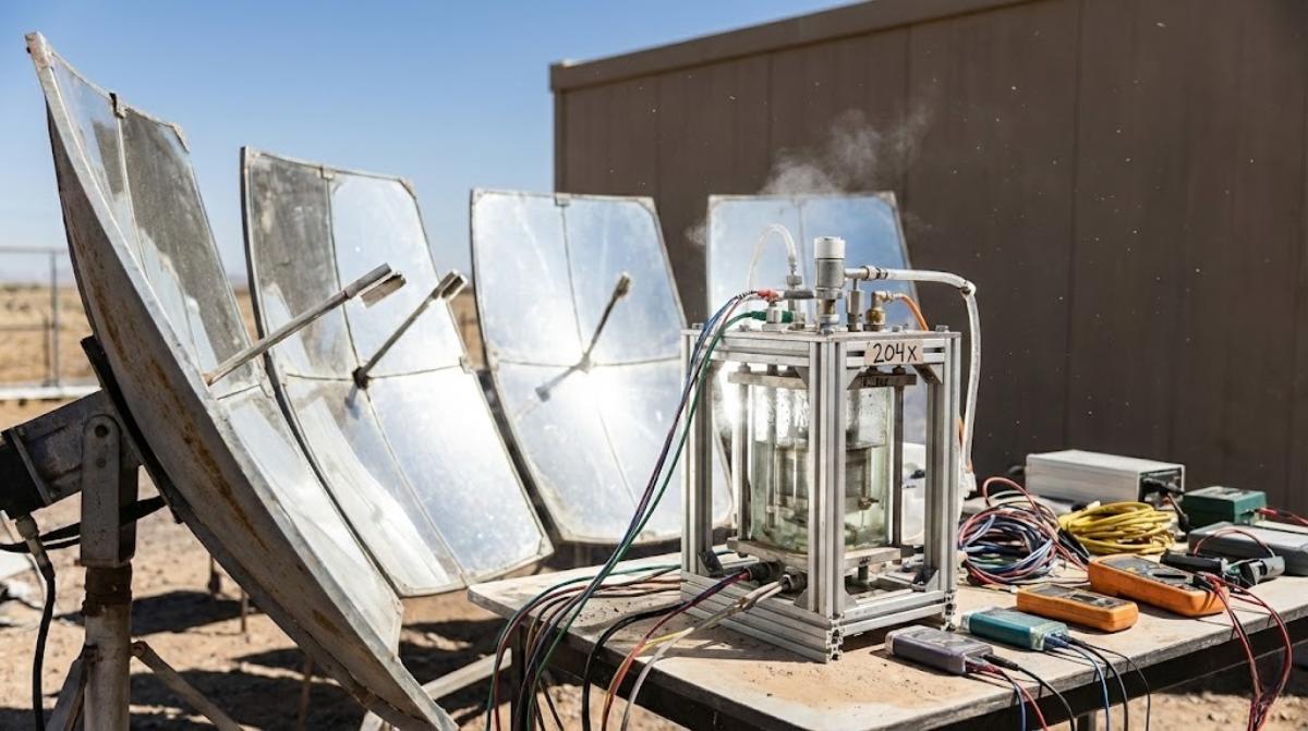

В испытаниях команда получила конкретные цифры по эффективности преобразования солнечной энергии в водород. В лабораторных условиях при окружающей температуре и при концентрированном солнечном свете материал показал КПД преобразования солнечной энергии в водород 3,16%. Дальше авторы провели демонстрации на улице, то есть в режиме, который ближе к идее масштабирования установки. Там средняя эффективность составила 1,64% при освещении, усиленном до уровня 204 солнц. То есть на материал направляли поток света, по мощности примерно в 204 раза выше обычного солнечного излучения.
