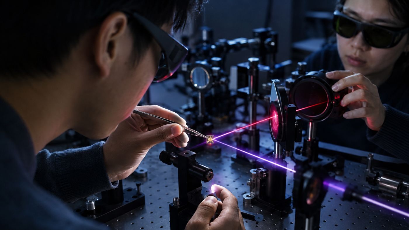

Исследователи изготовили устройство из арсенида алюминия-галлия и разместили на образце две пары взаимно перпендикулярных электродов. Такая конструкция позволила одновременно измерять две составляющие тока и следить, как поток электронов поворачивается в плоскости полупроводника. При изменении поляризации на 90 градусов сигнал исчезал на одной паре электродов и появлялся на другой.
Для управления током физики использовали инфракрасные импульсы с длинами волн 1040 и 1560 нанометров длительностью около 85 фемтосекунд. Световые волны происходили из одной когерентной частотной гребёнки, поэтому исследователи могли точно контролировать разность фаз между импульсами. Малейшие изменения оптического пути влияли на измеряемый электрический сигнал. По словам авторов, ток реагировал даже на слабые колебания воздуха и прикосновения к лабораторному столу.
