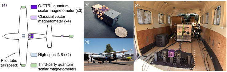

Австралийская компания Q-CTRL, занимающаяся разработкой программного обеспечения для квантовых технологий, представила прототип квантовой навигационной системы нового поколения под названием Ironstone Opal. Разработка уже прошла испытания и, по утверждению команды, значительно превосходит по точности все существующие альтернативы GPS — в 50 раз на земле и в 11 раз в воздухе.
Главная особенность Ironstone Opal — это использование квантовых датчиков, способных фиксировать малейшие колебания магнитного поля Земли. Это позволяет устройству с высокой точностью определять своё местоположение без подключения к спутникам. Команда Q-CTRL объясняет, что магнитное поле планеты варьируется в зависимости от координат, и если правильно считывать эти изменения, можно определить, где именно находится объект. В качестве вычислительного ядра система использует ИИ, который преобразует эти данные в привычные координаты X и Y — как в случае с GPS.
Одним из главных преимуществ Ironstone Opal является её пассивность: устройство не излучает никаких сигналов, а значит, его невозможно обнаружить, перехватить или заглушить — чего не скажешь о GPS, уязвимом к помехам, спуфингу и блокировке. Это особенно важно для военных и авиации, где надежность и скрытность критически важны. Кроме того, датчики умеют игнорировать шумы от самого транспортного средства — будь то автомобиль, дрон или самолёт.
Ironstone Opal достаточно компактен, чтобы устанавливаться на любой тип транспорта, и создаёт реальную альтернативу в условиях, когда спутниковая навигация может оказаться недоступной или небезопасной. На фоне растущих опасений по поводу уязвимости GPS, решение от Q-CTRL выглядит как один из самых технологически продвинутых шагов в направлении автономной и точной навигации будущего.
