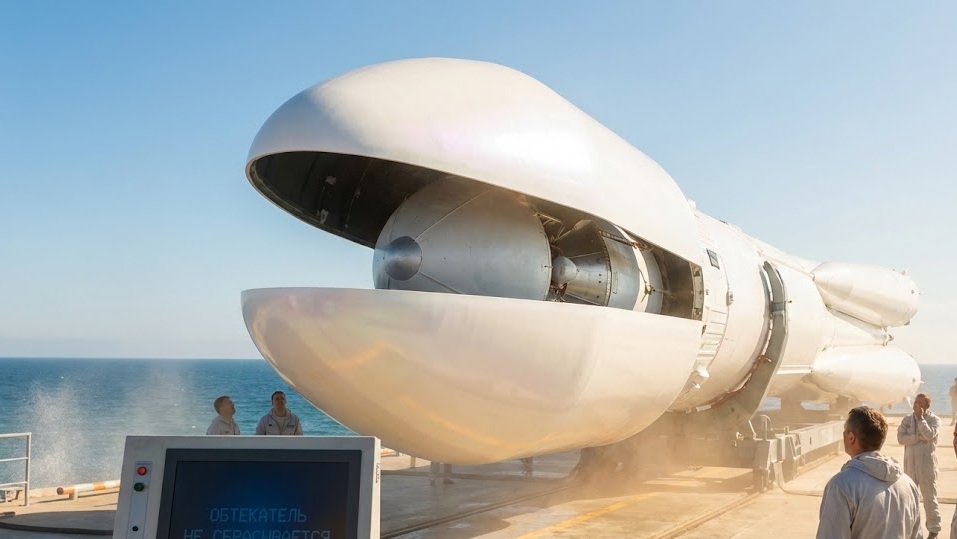

Hungry Hippo раскрывает ракету в полете, выпускает полезную нагрузку и закрывается перед возвращением ступени.

Главная идея Hungry Hippo в том, что створки обтекателя не отстреливаются на подъеме, как у большинства современных ракет. В Rocket Lab подчеркивают : половинки обтекателя остаются прикрепленными к первой ступени на всем протяжении миссии, от старта до возвращения и посадки. В компании называют такой подход «первым в мире» для многоразовой коммерческой ракеты.
Как это работает: в полете обтекатель раскрывается, чтобы выпустить вторую ступень и полезную нагрузку, а затем снова закрывается. Благодаря этому первая ступень может возвращаться на Землю «единым блоком», без отдельной операции по поиску и восстановлению обтекателя. По задумке, это должно ускорить повторное использование и снизить стоимость запусков, в том числе для коммерческих, государственных и оборонных миссий.

Чтобы допустить Hungry Hippo к полету, инженеры провели серию полноразмерных и модульных тестов, имитирующих самые жесткие режимы. Обтекатель нагружали усилием до 275 000 фунтов, чтобы воспроизвести Max Q, момент максимального аэродинамического давления. Также систему многократно открывали и закрывали в условиях, приближенных к полетным, причем полный цикл занимал около 1,5 секунды.
