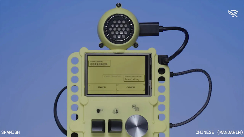

Все компоненты поместили в корпус, который можно напечатать на 3D-принтере. Переводчик получил небольшой сенсорный экран, микрофон, динамик, кнопку записи речи и регулятор выбора языка. Пользователь выбирает нужный язык, нажимает кнопку и произносит фразу. Через несколько секунд перевод появляется на экране и воспроизводится через динамик.
За одной кнопкой скрывается последовательность из нескольких операций. Сначала микрофон записывает голос. Система Moonshine STT распознаёт речь и превращает звук в текст. Затем Gemma 4 получает расшифрованную фразу и переводит её на выбранный язык. Готовый текст передаётся системе moonshine-voice TTS, которая синтезирует голос и отправляет звук на встроенный динамик. Таким образом Raspberry Pi самостоятельно выполняет распознавание речи , перевод и озвучивание, не отправляя запросы на внешний сервер. Исходный код проекта опубликован на GitHub .
Для запуска Gemma используется LiteRT-LM, среда Google для локального выполнения больших языковых моделей на пользовательских устройствах. После загрузки модели Raspberry Pi хранит необходимые данные в собственной памяти и выполняет вычисления на месте. Сервер в дата-центре для каждого запроса не требуется. От качества соединения с интернетом скорость обработки тоже не зависит. LiteRT-LM поддерживает Gemma 4 и Raspberry Pi.
На небольшом дисплее работает специально созданный интерфейс, рассчитанный примерно на разрешение 480 × 320 пикселей. Экран показывает исходную расшифровку и переведённую фразу, поэтому результат можно прочитать, если озвучивание неудобно или вокруг слишком шумно. Интерфейс предназначен для разговора двух людей с разными языками. Для каждого собеседника предусмотрена собственная область экрана, а направление перевода можно менять во время разговора.
