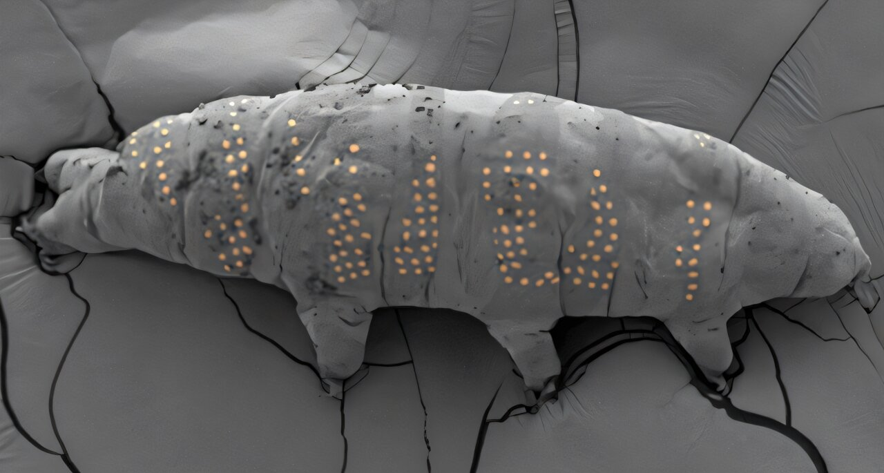

Сфокусированный пучок электронов воздействует на замороженный слой специального вещества, нанесённого на биологические клетки, формируя электронные схемы толщиной всего 72 нанометра — в тысячу раз тоньше человеческого волоса.
Этапы процесса тщательно выверены. Вначале тихоходку постепенно лишают влаги, погружая в анабиоз. На следующей стадии её размещают на подложке из углеродного композита, где температура снижается до минус 143 градусов Цельсия.
Поверхность организма покрывают слоем анизола — вещества с ароматом аниса. Оно предохраняет организм от воздействия электронного луча в процессе формирования рисунка. При контакте с лучом вещество трансформируется, создавая биологически совместимое соединение. В отличие от исходного анизола, который улетучивается при нагреве в вакууме, новое соединение надёжно фиксируется на поверхности, сохраняя заданную конфигурацию.
Точность метода впечатляет: исследователям удалось создать разнообразные фигуры — от простых точек и линий до сложного университетского логотипа. Около 40% подопытных организмов успешно перенесли процедуру, причём выжившие тихоходки после пробуждения вели себя как обычно, не проявляя никаких отклонений.
