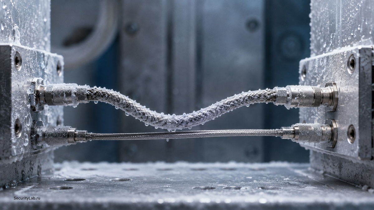

Для передачи квантовой информации IBM предусмотрела специальные отверстия между соседними модулями. Через отверстия проходят квантовые кабели, а несколько слоев тепловой защиты соединяются в закрытый криогенный тоннель. Тоннель сохраняет необходимую температуру на всем пути между процессорами. Конструкция одновременно уменьшает тепловое влияние соседних ячеек друг на друга. По данным IBM, подключение дополнительных модулей не должно заметно менять время охлаждения и стабильность температуры.
