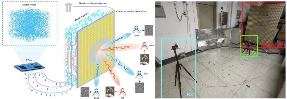

Научные коллективы из Пекинского университета, Юго-Восточного университета, Университета Саннио и других учреждений предложили радикально новый способ защиты беспроводных коммуникаций, который не нуждается в паролях, ключах и сложных алгоритмах. Их решение основано на использовании реконфигурируемой метаповерхности, свойства которой изменяются с помощью хаотических сигналов. Главная цель работы состояла в том, чтобы исключить саму необходимость обмена секретными ключами, поскольку этот процесс уязвим, особенно в быстро меняющихся сетях или при масштабных развертываниях.
Вместо того чтобы шифровать уже созданные сообщения, авторы проекта переосмыслили подход к защите с самого начала. Система делает радиосигнал неразборчивым для всех, кто не находится в строго определённой точке пространства. Это достигается благодаря метаповерхности — тонкой инженерной структуре, которая действует как программируемое зеркало для радиоволн. Управляется она с помощью небольшого чипа, который генерирует уникальный хаотичный узор при каждой передаче сигнала.
Метаповерхность направляет чёткий сигнал только в одну точку — к получателю. Во всех остальных направлениях он искажается и превращается в бессмысленный шум. При этом не требуется менять ни передатчик, ни приёмник, ни протокол передачи данных. Получатель просто должен находиться в нужной точке, чтобы «услышать» сообщение.
Особенность метода в том, что хаос, лежащий в его основе, обеспечивает высокую степень непредсказуемости. В отличие от псевдослучайных генераторов, которые могут быть уязвимы при частичном раскрытии алгоритма, физический хаос крайне сложно воспроизвести или предсказать, особенно при попытке перехвата сигнала.
Команда создала и протестировала рабочий прототип, используя стандартные частоты и доступные компоненты. Результаты показали, что приёмник, расположенный в правильной позиции, получает сообщение с минимальными ошибками, тогда как устройства, даже немного смещённые по направлению, фиксируют только шум.
Алиса, отправитель, передаёт обычный беспроводной сигнал на программируемую метаповерхность. Метаповерхность создаёт уникальный шаблон для каждого сообщения. Она направляет сигнал чётко назначенному получателю, Бобу, одновременно шифруя его во всех остальных направлениях. В результате только Боб может декодировать сообщение, в то время как другие, такие как Eve1, Eve2 и Eve3, принимают только шум. (Nature.com)
