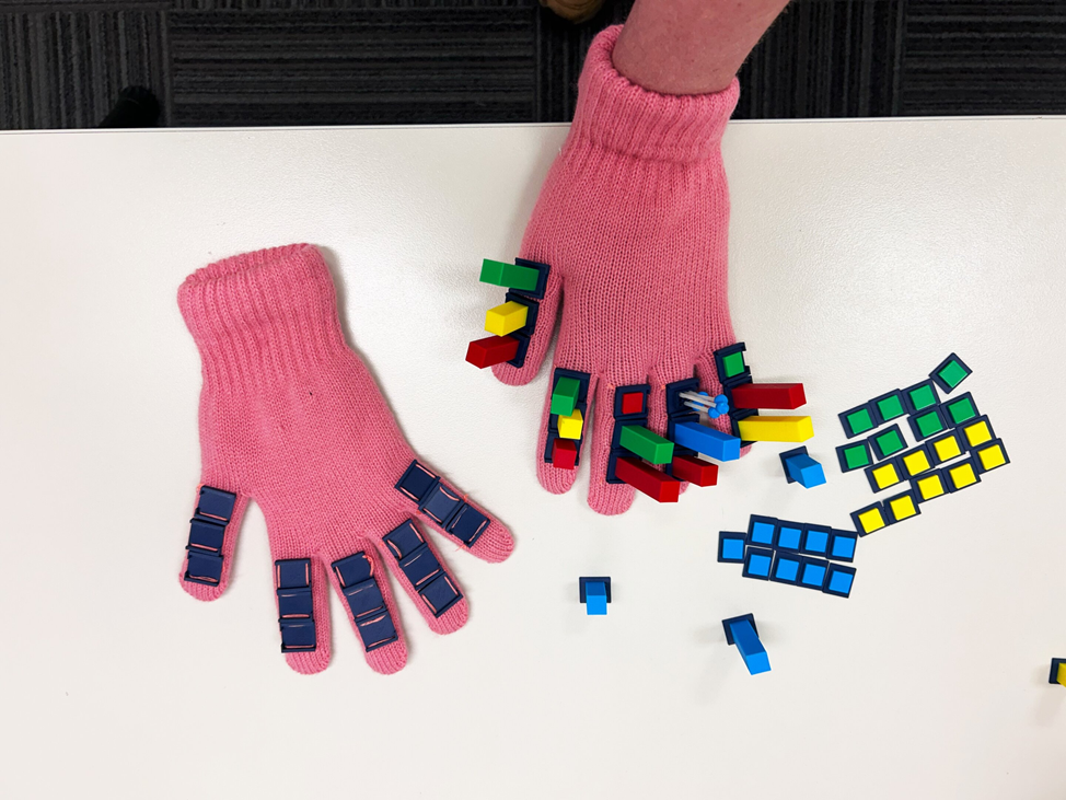

Исследователи показали перчатку ThermoPhy , которая превращает данные в физические ощущения. Вместо привычной таблицы, графика или панели на экране человек получает информацию сразу двумя способами: видит объёмные метки на внешней стороне перчатки и чувствует тепло на пальцах. Такой интерфейс не заменяет обычные диаграммы, а добавляет к ним телесный слой, где данные можно не только прочитать глазами, но и буквально почувствовать кожей.
Прототип разработали в рамках удалённой стажировки австралийского центра, который занимается интерактивными и виртуальными средами. Перчатку представили на конференции TEI 2026 в Чикаго, посвящённой осязаемым, встроенным и телесным интерфейсам. Это направление изучает, как человек может взаимодействовать с цифровой информацией не только через мышь, экран и клавиатуру, но и через предметы, жесты, движение, прикосновение и другие ощущения.
ThermoPhy устроена как носимый дисплей с двумя слоями данных. Снаружи к перчатке крепятся небольшие 3D-печатные элементы. Из них можно собрать физическую версию знакомых визуализаций: столбчатую диаграмму, линейный график или тепловую карту. Такой слой виден окружающим. Он показывает данные как объекты, которые можно рассмотреть и потрогать.
Внутри работает другой механизм. Вокруг пальцев расположены маленькие нагревательные элементы, которые создают контролируемое ощущение тепла. Этот слой уже не публичный. Температуру чувствует только человек, надевший перчатку. Поэтому ThermoPhy может одновременно показывать одну часть информации всем вокруг, а другую передавать лично владельцу.

Также важная деталь прототипа - низкая стоимость. Электронные компоненты ThermoPhy стоят около 28 австралийских долларов. Это делает перчатку удобной для дальнейших экспериментов: исследователи, студенты и дизайнеры интерфейсов смогут воспроизводить устройство без дорогой лабораторной базы. На раннем этапе доступность важнее идеальной формы или коммерческой готовности.
ThermoPhy пока остаётся исследовательским прототипом. Перед практическим применением нужно понять, как люди различают температурные уровни, какие ощущения считают комфортными, где начинается раздражение и как тепло влияет на интерпретацию данных. Одинаковая температура может восприниматься по-разному в зависимости от человека, окружающей среды, длительности сигнала и места на руке.
