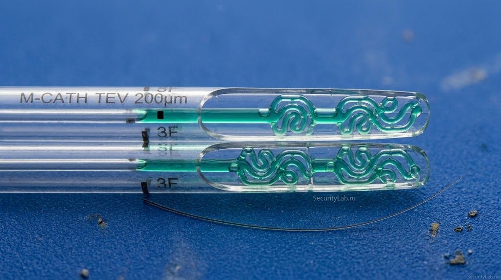

Кашель, глубокий вдох или смена позы могут нарушить подачу лекарства через тонкий микрокатетер: скачок давления способен затянуть внутрь кровь, клетки и частицы ткани, закупорить просвет и сбить дозировку. Инженеры из Шанхайского университета Цзяотун и Пекинского технологического института предложили необычное решение: напечатали прямо на внутренней стенке наконечника трехмерный клапан Теслы, который тормозит обратный поток без створок, датчиков и источника питания.
Авторы встроили микроклапан в капилляр с внутренним диаметром 100 микрометров и внешним диаметром 125 микрометров. Для сравнения, толщина человеческого волоса обычно измеряется десятками микрометров. Микроскопическую конструкцию сформировали непосредственно внутри изогнутого наконечника с помощью фемтосекундного лазера.
