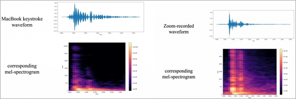

Исследователи собрали обучающие данные, нажимая на 36 клавиш современного MacBook Pro и записывая звук каждого нажатия по 25 раз. Затем из этих записей были созданы спектрограммы, которые позволяли определить различия между каждой клавишей.

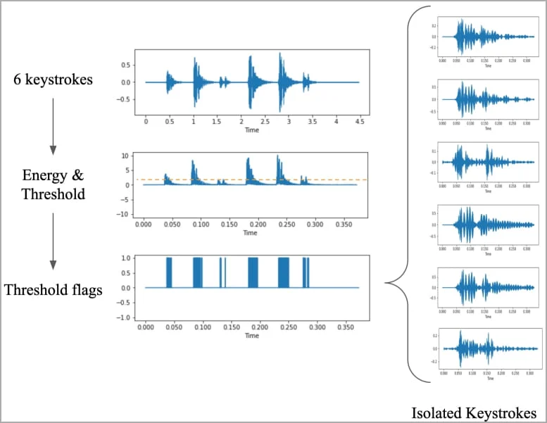

Затем они создали сигналы и спектрограммы из записей, которые визуализируют идентифицируемые различия для каждой клавиши, и выполнили определенные шаги обработки данных, чтобы усилить сигналы, которые можно использовать для идентификации нажатий клавиш.

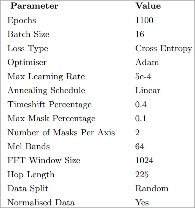

Изображения спектрограммы использовались для обучения 'CoAtNet', классификатора изображений. В процессе потребовались эксперименты со скоростью обучения и параметрами разделения данных, прежде чем были достигнуты наилучшие результаты по точности предсказания.

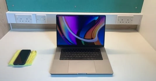

В экспериментах использовался один и тот же ноутбук, iPhone 13 mini и Zoom. Классификатор CoANet достиг точности 95% из записей со смартфона и 93% из записей через Zoom. Skype показал ниже, но все равно приемлемую точность в 91.7%.
