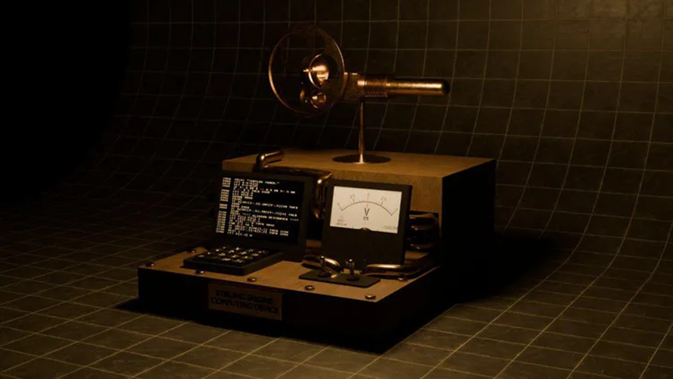

На проектирование, сборку и программирование PickentCode потратил около месяца. Сначала автор подготовил трёхмерную компоновку в Blender, чтобы разместить двигатель, экран, клавиатуру и органы управления, затем собрал деревянный корпус. Боковые панели украсил с помощью самодельного лазерного гравера: на дереве появились портрет Роберта Стирлинга и схема из патента 1816 года. Корпуса электронной начинки, небольшие детали и колпачки клавиш изготовили на 3D-принтере. Декоративные трубки автор сделал из старых шлангов для душа и покрыл золотистой краской.

Следить за напряжением можно по аналоговому вольтметру на передней панели. Прибор подключен параллельно цепи. Рядом находятся два тумблера: один включает основную электронику, второй подаёт питание на вольтметр. Пока пламя нагревает двигатель, пользователь одновременно видит вращение маховика и показания напряжения.
