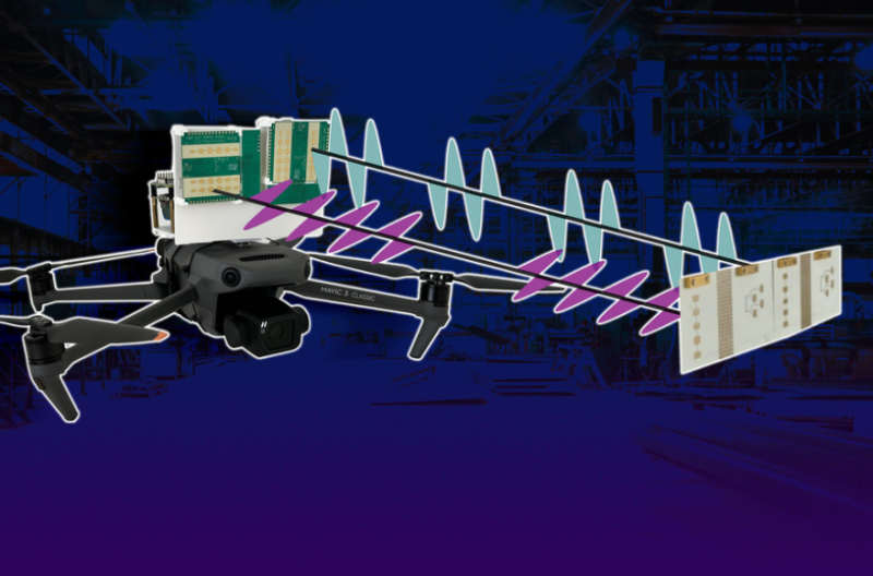

Исследователи из MIT разработали систему MiFly, позволяющую дронам ориентироваться в закрытых помещениях без GPS. Это открытие может значительно упростить навигацию в складах, туннелях и других местах с ограниченным освещением.
В отличие от существующих технологий, требующих множества датчиков и камер, MiFly использует всего один компактный радиочастотный тег. Этот тег работает как пассивный отражатель: он улавливает и возвращает миллиметровые волны, излучаемые дроном. Эти волны могут проходить через пластик и картон, а также работать в полной темноте.
Ключевая особенность MiFly — способность отделять сигналы от окружающей среды. Поскольку окружающие поверхности отражают волны на одной частоте, а тег — на другой, дрон может выделять только нужные данные. Это повышает точность навигации, снижая влияние посторонних помех.
Во время тестов в лабораториях MIT, подземных туннелях и других закрытых зонах система обеспечила точность определения местоположения в пределах 7 сантиметров. Это делает её пригодной для коммерческого применения.
Одной из главных проблем при работе с миллиметровыми волнами стало подавление нежелательных отражений от стен и пола. Разработчики использовали метод модуляции, при котором тег изменяет частоту отражаемых сигналов, что помогает дрону лучше фильтровать шум.
