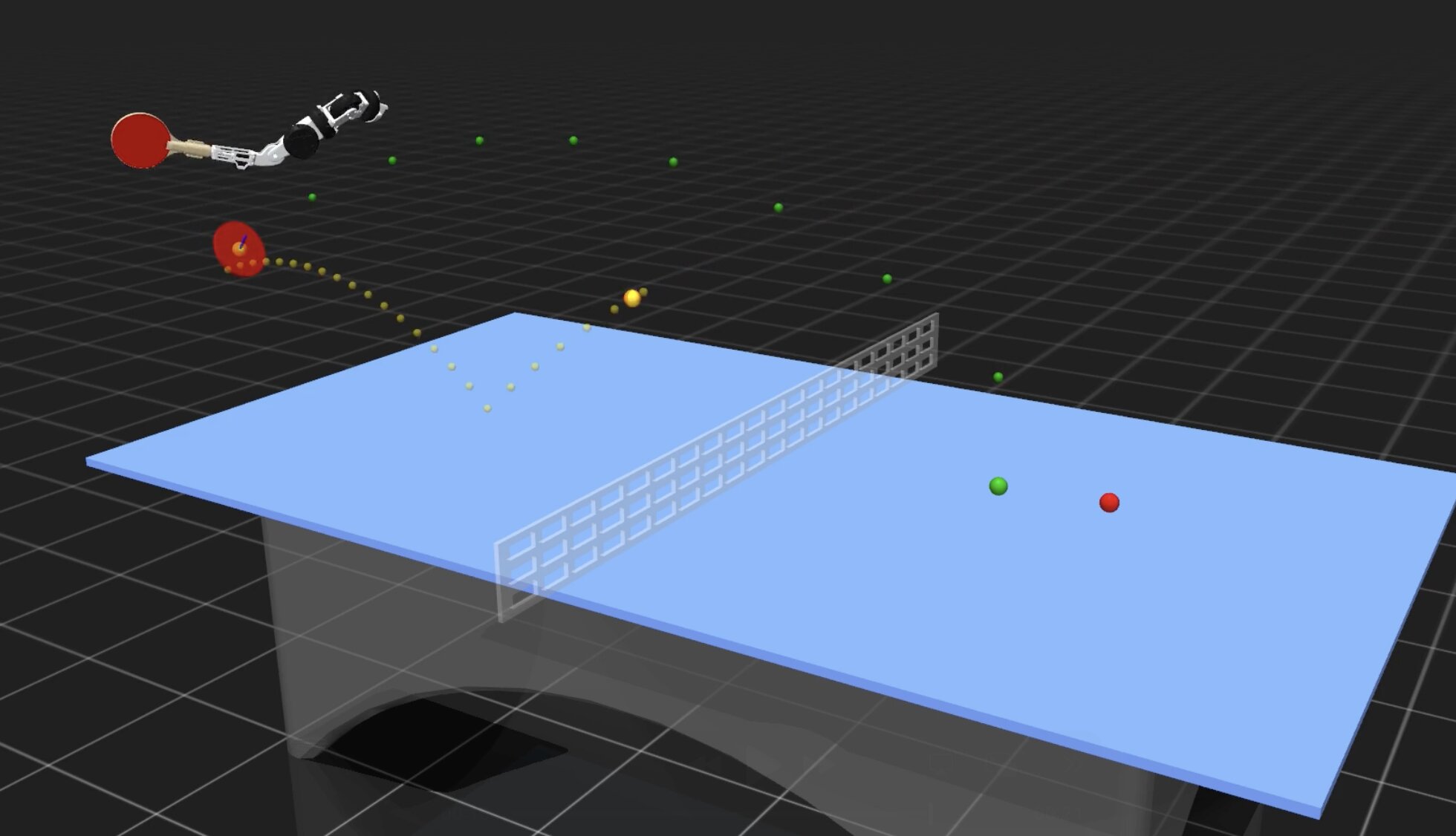

После получения координат включается предсказательная модель, рассчитывающая, в каком месте и в какой момент шар достигнет нужной зоны. Далее формируется движение, обеспечивающее точный замах с заданными углом, скоростью и точкой соприкосновения. Управляющий алгоритм принимает в расчёт сразу несколько параметров, чтобы не просто отбить, а сделать это в рамках желаемой стратегии.
Особенность платформы в том, что расчёты происходят не разово, а непрерывно. Алгоритм каждый миг уточняет траекторию манипулятора, опираясь на актуальные данные. Таким образом, механизм не выполняет заранее определённую последовательность, а постоянно адаптируется к текущей ситуации. Такая гибкость стала одной из ключевых черт всей системы.

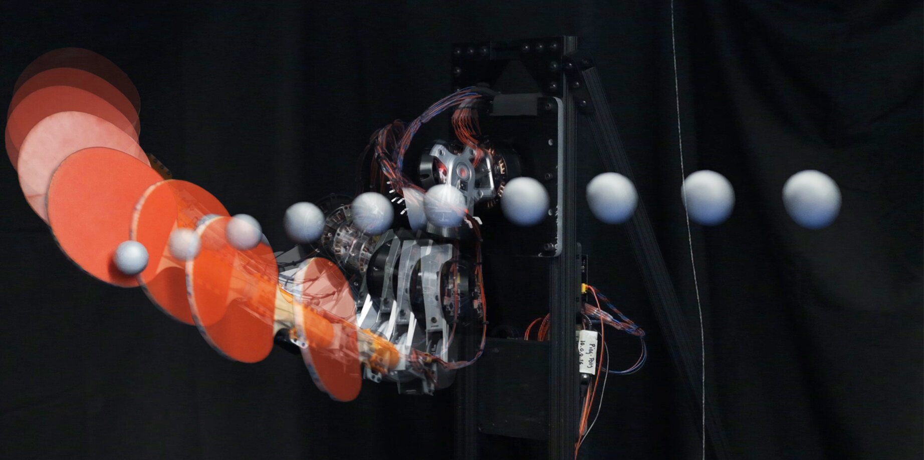

В основе — модифицированная антропоморфная рука, разработанная в MIT. Её конструкция сочетает высокую мощность с низкой инерцией, что позволяет не только резко ускоряться, но и менять направление движения в ответ на неожиданные изменения. Это критично в условиях, где каждый миллиметр и миллисекунда играют решающую роль.
Разработчики подчёркивают: наилучшие результаты достигаются, когда система не просто рассчитывает точку удара, а планирует весь замах — от начала до финального контакта. Такой подход требует более энергичных движений, но он повышает стабильность и снижает количество промахов. Именно индивидуальность конструкции позволила выйти за рамки, недоступные универсальным решениям.
Во время испытаний механизм демонстрировал уверенную игру: успех достигал 88%, а мяч улетал со средней скоростью 11 м/с. Использовались три разных стиля подачи, что позволило не только имитировать реальные условия, но и проверить, насколько устройство способно переключаться между разными режимами.
