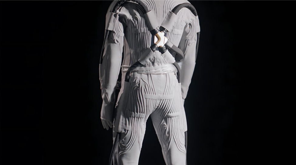

LCVG надевают ближе всего к телу, под герметичными и защитными слоями AxEMU. По основным группам мышц проходят гибкие трубки, внутри которых циркулирует холодная вода. Жидкость поглощает выделяемое организмом тепло и уносит его к переносной системе жизнеобеспечения на спине.
Система жизнеобеспечения принимает нагретую воду и передаёт лишнее тепло наружу. В космосе тепло нельзя просто рассеять потоком воздуха, поэтому скафандру приходится отводить его через специальный теплообменный контур и излучать в окружающее пространство.
Новая версия получила два независимых контура охлаждения. Если основной путь циркуляции воды перестанет работать, резервный продолжит отводить тепло. Для длительного выхода на Луну отказ единственного контура означал бы необходимость немедленно возвращаться в посадочный модуль.
Отдельная система отвечает за дыхание. К лицу непрерывно поступает свежий кислород, который вытесняет выдыхаемый углекислый газ из области шлема. Газовая смесь затем возвращается в систему жизнеобеспечения, проходит через поглотитель CO2 и снова поступает в контур. Без постоянной циркуляции углекислый газ мог бы скапливаться перед лицом даже при достаточном общем запасе кислорода.
Комбинезон разработали с помощью трёхмерного моделирования. Инженеры рассчитывали расположение трубок и соединений так, чтобы вода проходила рядом с крупными мышцами, а ткань не мешала сгибать руки, ноги и корпус. Плотная посадка особенно важна: чем ближе трубки находятся к коже, тем эффективнее они забирают тепло.
Prada участвовала в разработке вязаной конструкции, подборе волокон и подготовке выкроек. Материалы должны выдерживать многократное использование, не натирать кожу и сохранять форму после долгих тренировок и выходов. Обычная спортивная ткань для такой нагрузки не подходит, поскольку внутренняя одежда одновременно удерживает трубки, соединяется с системой жизнеобеспечения и работает внутри герметичного скафандра.
Внешне LCVG напоминает тонкий облегающий костюм с рельефными полосами. Рисунок ткани не служит украшением: отдельные участки поддерживают трубки, распределяют натяжение и оставляют место для соединений. Чем точнее комбинезон повторяет движения тела, тем меньше усилий астронавт тратит на борьбу с одеждой под жёсткими слоями скафандра.
