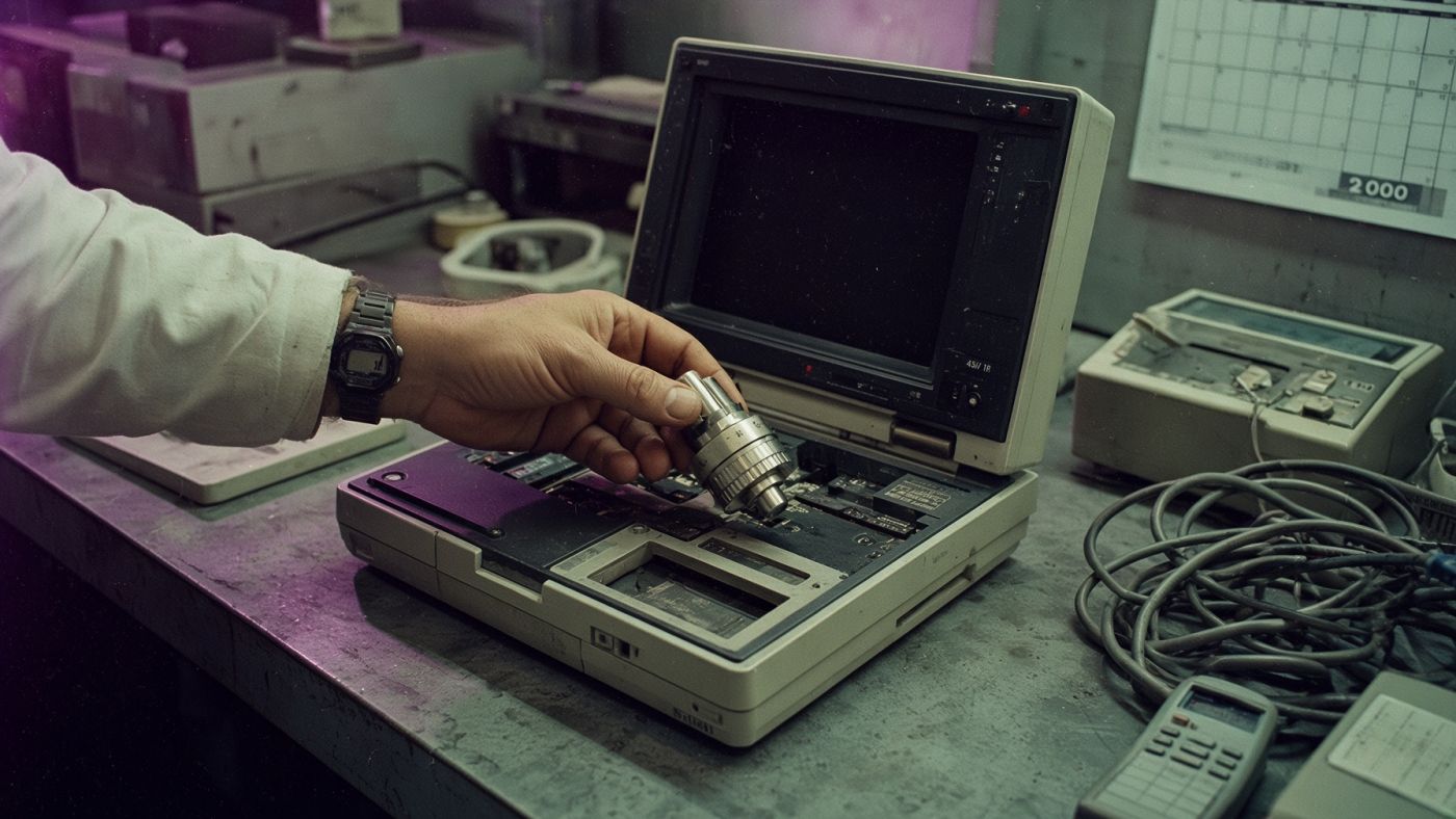

На Международной космической станции решили проблему, знакомую почти каждому владельцу ноутбука. Вместо набора несовместимых зарядников NASA переделывало компьютеры так, чтобы все модели подключались к питанию через один стандартный разъём. Ради нового порта инженеры даже удаляли из ноутбуков встроенные модемы, которые в космосе всё равно не приносили пользы.
О необычной модификации рассказал инженер Джордж Рауш после посещения центра NASA Stennis. На выставленном там ноутбуке вместо привычного телефонного разъёма модема находился круглый промышленный разъём питания, который Рауш называет «cannon plug». Через такой порт экипаж мог подключать разные компьютеры непосредственно к бортовой сети постоянного тока МКС.
Решение избавляло станцию от необходимости отправлять в космос отдельный блок питания для каждой модели ноутбука. По словам Рауша, без унификации пришлось бы брать до девяти разных зарядников. На Земле лишний адаптер означает лишь дополнительный кабель в сумке, а при космическом запуске каждый грамм груза стоит денег. Дополнительные блоки питания, провода и разъёмы также увеличивают число компонентов, способных выйти из строя.
Для переделки использовали довольно удачное место. Ноутбуки конца 1990-х и начала 2000-х годов часто оснащались встроенными телефонными модемами, поскольку доступ в интернет через обычную телефонную линию тогда оставался распространённым. На МКС такой модем был бесполезен, поэтому инженеры снимали телефонный порт и ставили на его место стандартный разъём питания. Среди отправлявшихся на станцию компьютеров были популярные ThinkPad. По данным Tom’s Hardware, часть подобных переделок выполняла Lockheed Martin.
