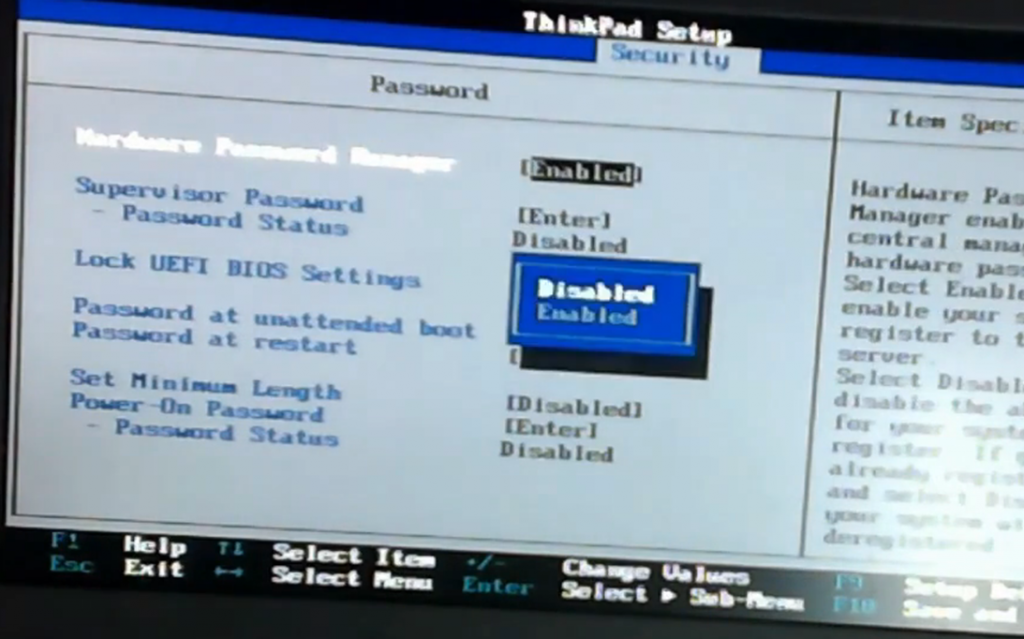

Замыкание нужных контактов в определённый момент после старта ноутбука позволяет проскочить экран ввода пароля и попасть сразу в BIOS с возможностью вносить и сохранять любые изменения. Здесь же можно отключить запрос пароля без необходимости вводить старый.
Стоп-кадр из видео, предоставленного CyberCX (пароль возможно отключить)

Стоп-кадр из видео, предоставленного CyberCX (замыкание контактов)
