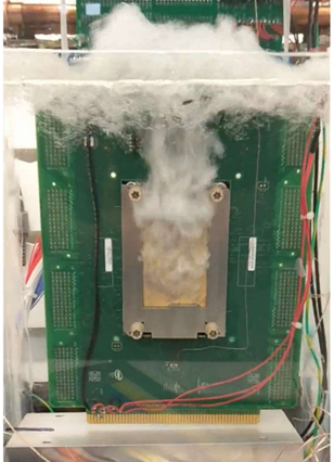

Демонстрация специального покрытия, предназначенного для более интенсивного кипения хладагентов иммерсионного охлаждения
Для достижения этой цели Intel планирует сочетать две основные технологии. Первая из них — это специальные покрытия, которые способствуют образованию ядер кипения (нуклеация, зародышеобразование). Это значит, что покрытия помогают хладагенту кипеть и тем самым охлаждать чип более эффективно.
