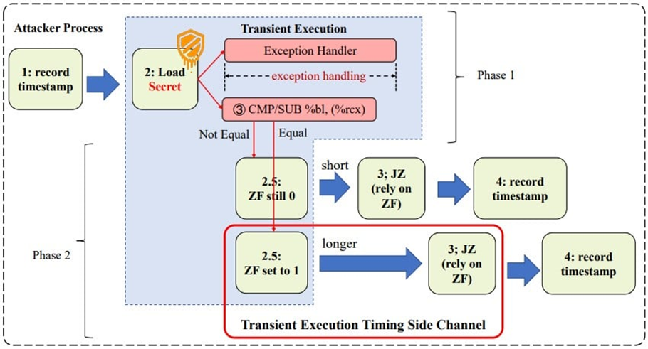

Новая атака по стороннему каналу (Side-channel attack) использует недостаток в изменении регистра EFLAGS при переходном выполнении, влияющий на синхронизацию инструкций JCC (jump on condition code).
Регистр EFLAGS — это регистр ЦП, который содержит различные флаги, связанные с состоянием процессора, а инструкция JCC — это инструкция ЦП, которая допускает условное ветвление на основе содержимого регистра EFLAGS.
Атака выполняется в два этапа:
Обзор атаки
- Киберпреступник запускает переходное выполнение и кодирует конфиденциальные данные через регистр EFLAGS;
- Злоумышленник замеряет время выполнения инструкции JCC для декодирования данных.
Обзор атаки
