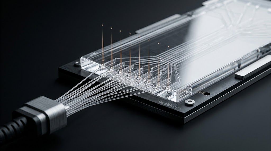

Японские исследователи впервые передали фотоны от десяти нейтральных атомов сразу по десяти отдельным оптическим каналам, создав многоканальный интерфейс для связи квантовых процессоров. Разработка Университета Осаки, NICT и Hamamatsu Photonics может стать основой для модульных квантовых компьютеров, где несколько процессоров объединяют оптическими линиями вместо попытки разместить все кубиты в одной машине
В эксперименте учёные работали с десятью атомами рубидия-87, удерживаемыми оптическими пинцетами на расстоянии 7,5 мкм друг от друга. Фотоны, испускаемые каждым атомом, направлялись в отдельный канал стеклянного фотонного чипа. Исследователи задействовали 10 каналов из 32 доступных и затем передавали свет по обычному массиву оптических волокон.
Главная сложность заключалась в том, чтобы каждому атому сопоставить собственный оптический канал и не допустить смешивания сигналов. На входе волноводы расположены с шагом 25 мкм, поэтому оптическая система увеличивала изображение атомного массива в 3,33 раза, преобразуя расстояние 7,5 мкм между атомами в нужные 25 мкм. Авторы сообщают, что перекрёстные помехи между каналами оказались пренебрежимо малы.
