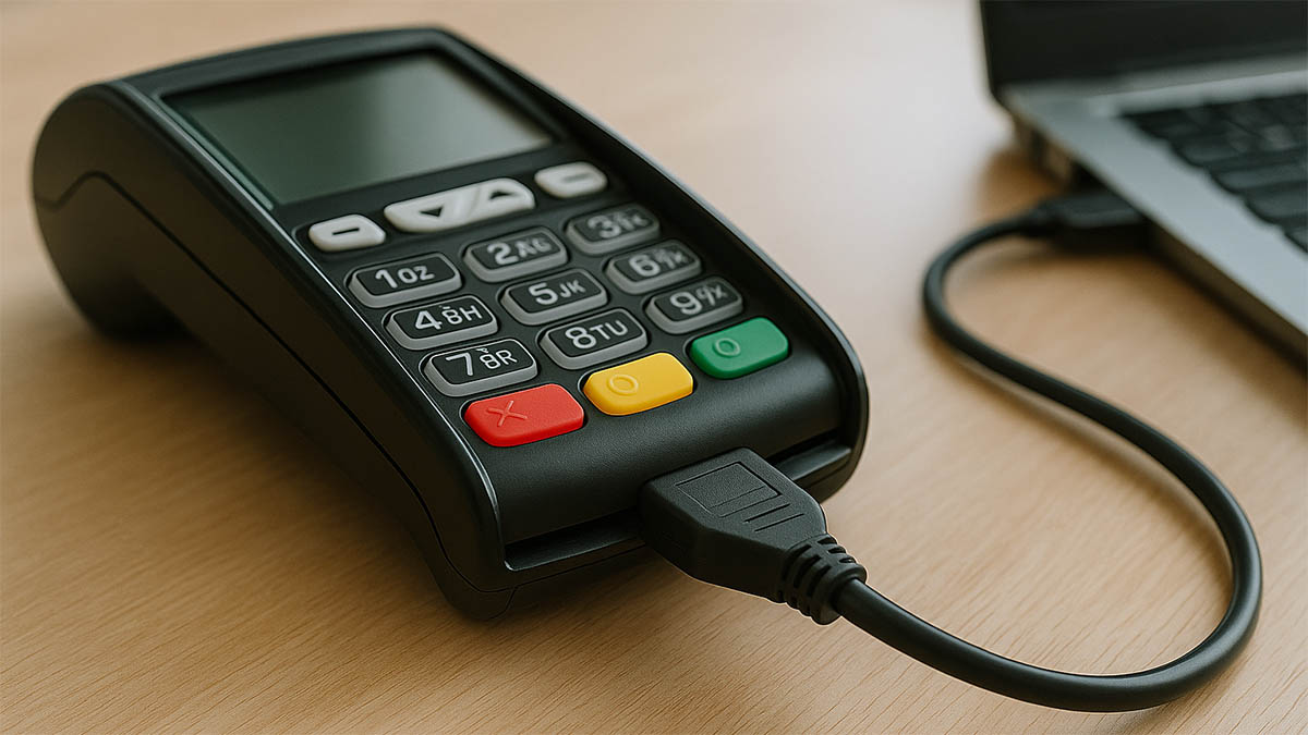

Платёжные терминалы производства Worldline, повсеместно используемые в Швейцарии, оказались уязвимыми для атаки, позволяющей получить полный контроль над устройством всего за минуту. Обнаруженная проблема затрагивает модель Worldline Yomani XR, установленную в супермаркетах, кафе, мастерских и других точках приёма карт. Несмотря на внешний уровень защиты и продуманную антивандальную конструкцию, терминал открывает рут-доступ без пароля через сервисный порт, если атакующий получает к нему физический доступ.
Анализ показал, что на задней панели терминала есть неиспользуемый разъём отладчика, скрытый под небольшим лючком. Подключив к нему обычный последовательный кабель и запустив устройство, специалист увидел стандартную загрузку Linux. Терминал работает на ядре версии 3.6, собранном с помощью Buildroot в начале 2023 года, с утилитами BusyBox и библиотеками uClibc. В конце загрузки на последовательной консоли появляется приглашение ко входу. Введя «root», можно немедленно попасть в системную оболочку без какой-либо аутентификации.
