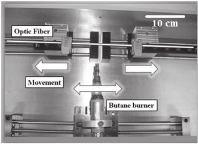

Пример установки для сужения оптических волокон

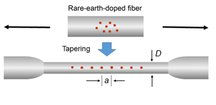

Однако после нагрева ученые использовали программируемый шаговый двигатель, чтобы вытянуть волокно, постепенно уменьшая диаметр его сердцевины и создавая контролируемую конусность. Это позволило точно контролировать диаметр ядра волокна. Процедура сужения с помощью нагревания и вытягивания увеличивает расстояние между отдельными ионами иттербия и эффективно превращает их в однофотонные излучатели (эмиттеры).

Процедура «нагрева и вытягивания» увеличивает расстояние между отдельными ионами иттербия, эффективно превращая их в источники одиночных фотонов. Для подтверждения характера фотонов исследователи использовали метод измерения автокорреляции.

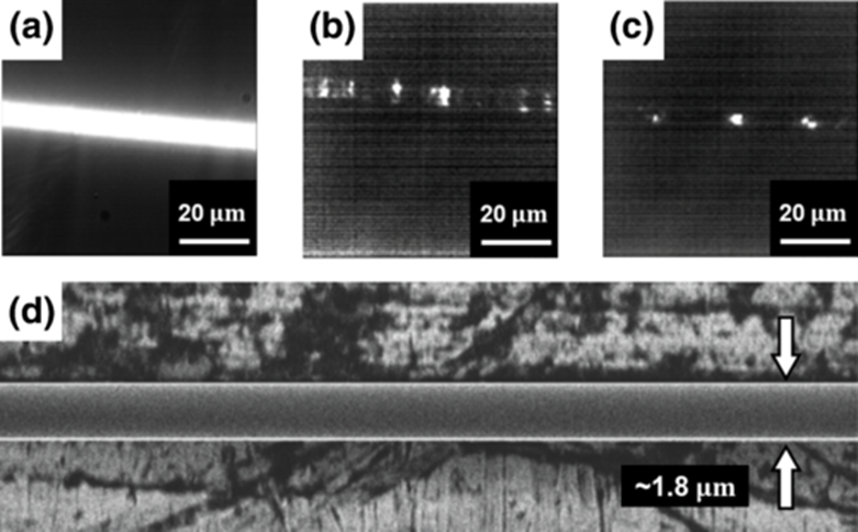

Изображения неструктурированных и конусных волокон, полученные ПЗС-камерой диаметром а (а) 4.4 мкм, (b) 2.0 мкм и (с) 1,8 мкм. (d) Микроскопическое изображение структурированного конического волокна диаметром 1,8 мкм вокруг его центра.
