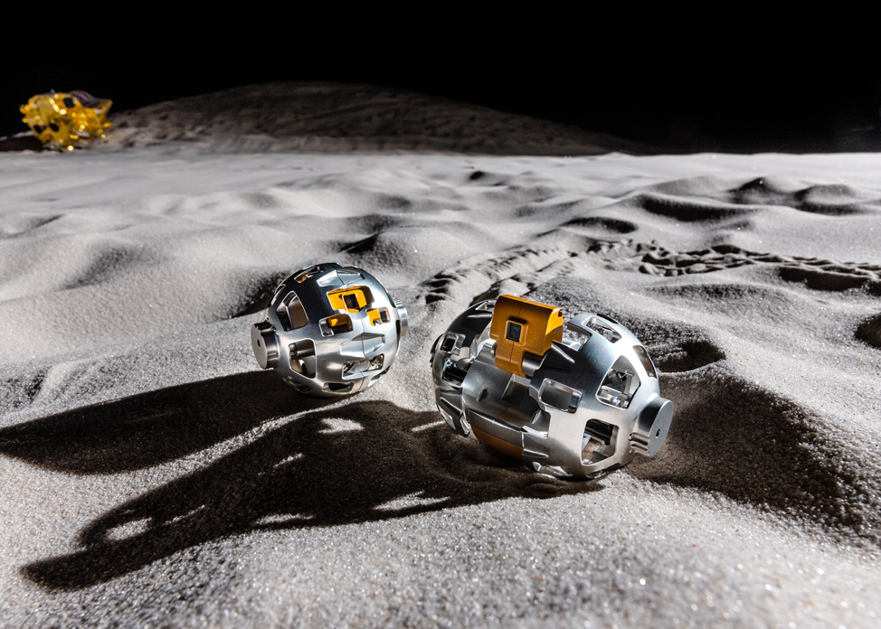

LEV-2 летел как маленькая сфера. На финальном этапе миссии SLIM выпустил два малых аппарата, LEV-1 и LEV-2. После выхода на поверхность SORA-Q раскрыл корпус, и две половины начали работать как колеса. Ось вращения специально сместили относительно центра, чтобы ровер не просто перекатывался по пыли, а лучше цеплялся за рыхлый грунт.
Смещение оси важно именно для реголита. Обычное маленькое колесо может быстро зарыться, если грунт осыпается под ним. У LEV-2 движение получилось более неровным, но полезным: аппарат как бы подталкивал себя вперед и легче выбирался из мягкого слоя. Эта механика выросла из игрушечной идеи, но на Луне решала вполне серьезную инженерную задачу.
