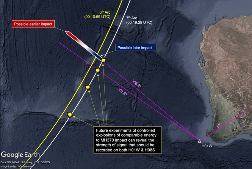

Ученые предлагают властям отслеживать сигналы, полученные на ближайших гидроакустических станциях, и проводить полевые испытания вдоль 7-й дуги, такие как контролируемые взрывы или использование пневматических пушек. Такие испытания с уровнями энергии, сравнимыми с MH370, могут пролить свет на местоположение пропавшего самолета.
Предложенные взрывы для нахождения пропавшего самолета. Возможное место воздействия источника сигнала представлено градиентным прямоугольником (красный для более раннего воздействия и синий для более позднего воздействия). Предлагаемые в будущем контролируемые взрывы отмечены желтым символом взрыва.
