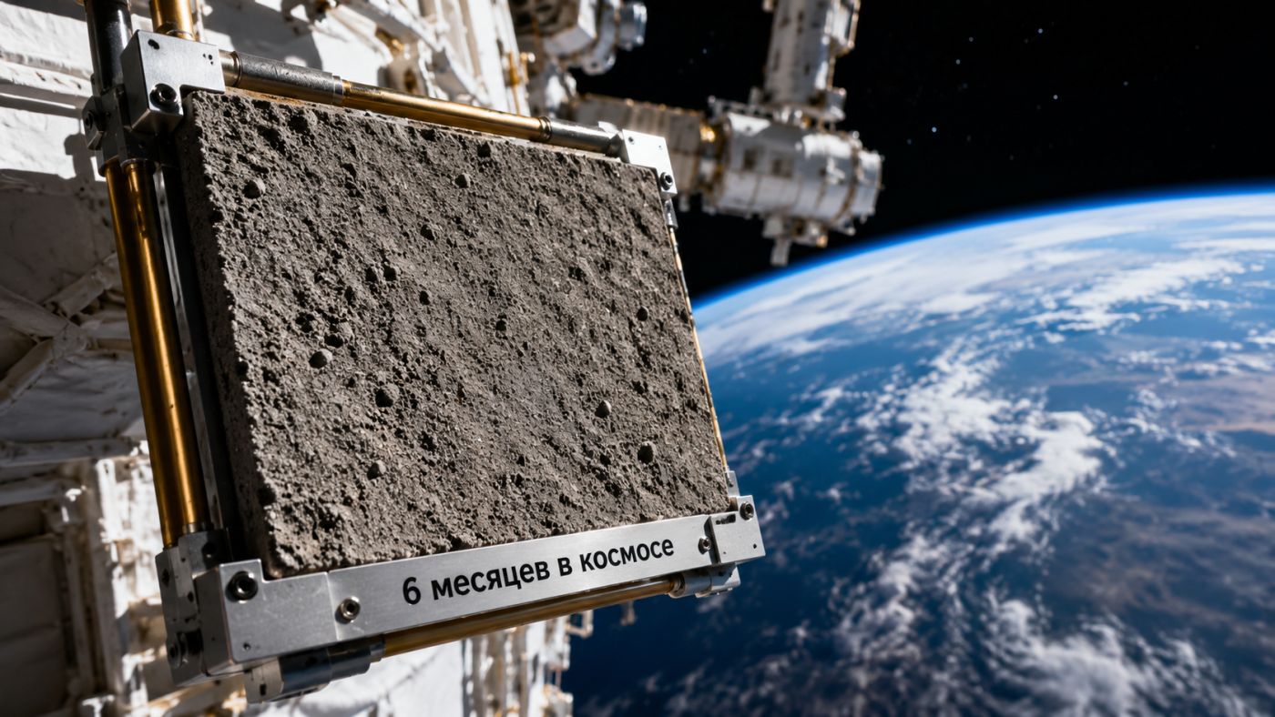

Команда Университета Делавэра отправила на Международную космическую станцию тонкие пластины из геополимеров, сделанных на основе искусственного лунного и марсианского реголита. Реголитом называют рыхлый слой пыли, песка и обломков породы, который покрывает поверхность Луны и других небесных тел. Образцы провели шесть месяцев снаружи МКС, где на материал действовали вакуум, резкие перепады температуры, излучение и другие факторы низкой околоземной орбиты.
После возвращения на Землю геополимеры не показали разрушения. Более того, часть образцов в испытаниях оказалась прочнее аналогичных пластин, которые все полгода хранились в лаборатории. Для идеи лунного строительства результат выглядит многообещающе, хотя до настоящих домов, дорог и посадочных площадок на Луне еще далеко.
