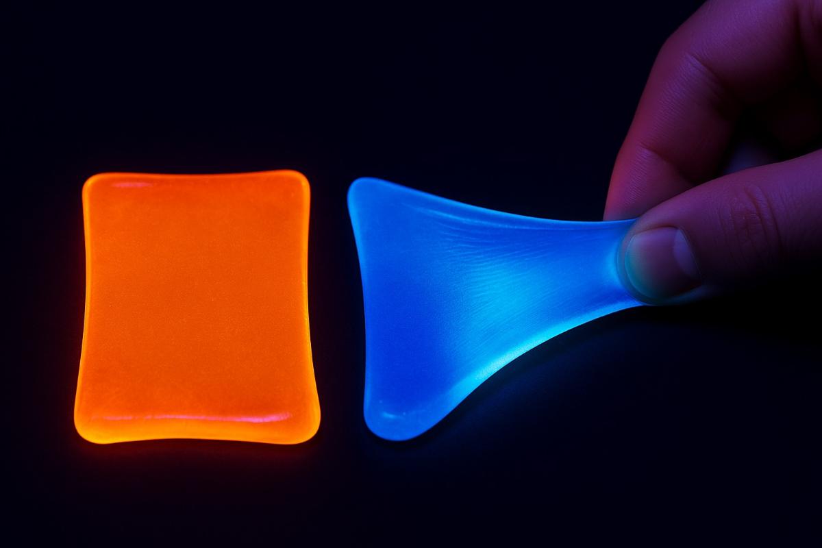

К этим молекулам прикрепили флуоресцентный блок DPAC . В свободном состоянии он светится оранжевым, а при ограничении под действием деформации — синим. Таким образом, при растяжении геля его цвет заметно меняется под ультрафиолетом.

В экспериментах образцы выдерживали до 4600% растяжения, то есть 1 сантиметр геля можно было вытянуть до 46 сантиметров. При этом он оставался прочным и показывал стойкость в 142 МДж/м³ — почти в три раза выше аналогичного состава без ротаксанов.
Одной из ключевых особенностей стала двойная сенсорика. Гель меняет цвет не только при растяжении, но и при изменении температуры: в тепле он оранжевый, при охлаждении или нагрузке становится синим. Это позволяет «читать» распределение напряжения в материале по цвету.
