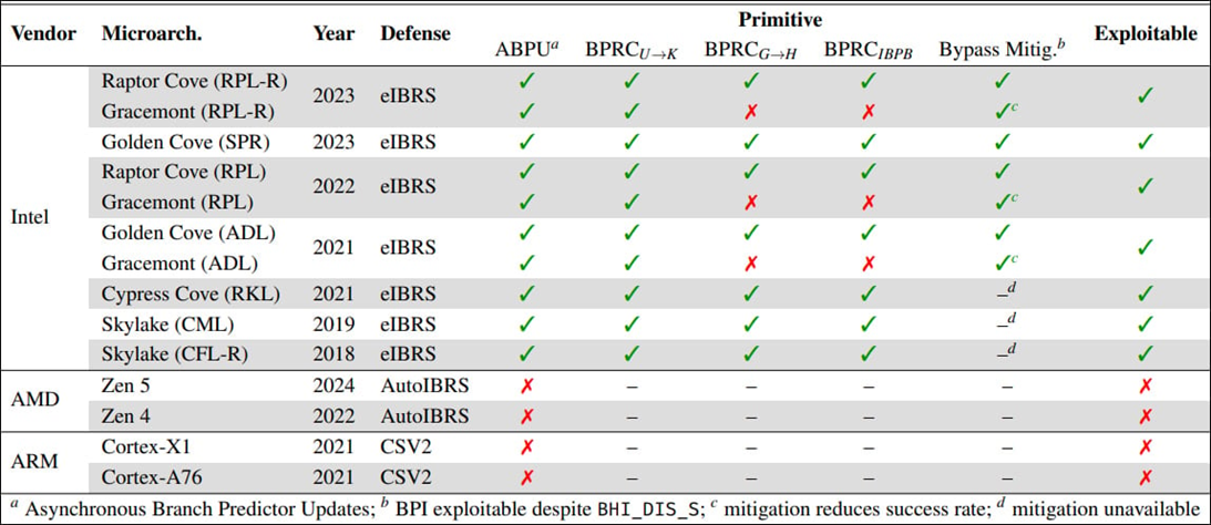

Экспериментальная реализация атаки показала возможность чтения файла «/etc/shadow» на Ubuntu 24.04 с включёнными защитами. При этом скорость утечки достигала 5,6 КБ/с при точности 99,8%.
Уязвимость затрагивает все процессоры Intel с девятого поколения включительно: Coffee Lake, Comet Lake, Rocket Lake, Alder Lake и Raptor Lake. Специалисты также заметили обход защиты Indirect Branch Prediction Barrier (IBPB) даже на чипах седьмого поколения (Kaby Lake). Более старые архитектуры не были протестированы, но, по мнению исследователей, они скорее уязвимы к классическим атакам, похожим на Spectre v2, поскольку не поддерживают eIBRS.
Дополнительно были изучены процессоры Arm Cortex-X1, Cortex-A76, а также AMD Zen 4 и Zen 5. Ни одна из этих архитектур не проявила аналогичного асинхронного поведения предсказателей, и потому они не подвержены CVE-2024-45332.
Хотя демонстрация уязвимости была проведена на Linux, проблема присутствует на аппаратном уровне, а значит, может быть использована и на Windows. Intel получила уведомление об уязвимости в сентябре 2024 года и уже выпустила обновления микрокода, устраняющие проблему на затронутых моделях.
По данным компании, внедрение защиты на уровне прошивки сопровождается снижением производительности примерно на 2,7%, а программные меры могут замедлить работу системы на 1,6–8,3% в зависимости от конкретного процессора. При этом реальный риск для большинства пользователей остаётся низким — эксплуатация уязвимости требует соблюдения ряда условий. Тем не менее рекомендуется установить актуальные обновления BIOS/UEFI и используемой операционной системы.
