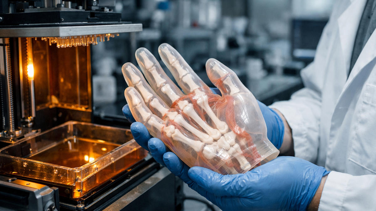

Команда проверила подход на наглядных примерах. С помощью CRAFT ученые напечатали мягкую модель черепахи, в которой разные участки получили разную гибкость и разные физические свойства. Позже исследователи из Техасского университета в Остине пошли дальше и за один сеанс создали подробную модель человеческой руки. Обычно для реалистичного медицинского макета приходится собирать десятки отдельных элементов, но новый метод позволил обойтись одной непрерывной печатью и одним материалом. Готовая модель сочетала жесткие внутренние «кости», упругие «связки» и мягкую наружную «кожу».
