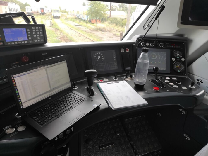

Ситуация обострилась, когда и другие поезда стали выходить из строя после обслуживания. Вскоре, после того как проблема попала в СМИ, была вызвана команда Dragon Sector, достигшие успеха в соревнованиях CTF (Capture The Flag). Члены команды Михал Ковальчик и Сергиуш Базаньски, известные своими навыками взлома, а также Куба Степневич, специалист по промышленной автоматизации, принялись за решение проблемы.
Процесс диагностики проблем

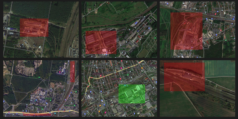

Участники группы обнаружили, что компьютеры поездов основаны на архитектуре TriCore, распространенной в автомобильной промышленности, но существовал дефицит хороших дизассемблеров. После многих часов анализа и обратной разработки (Reverse Engineering) оказалось, что в коде были зашиты координаты GPS, указывающие на места проведения техобслуживания конкурентов Newag. Компьютер отключал возможность запуска поезда, если он проводил в одной из указанных СТО не менее 10 дней.
Координаты GPS разрешенных и запрещенных СТО
