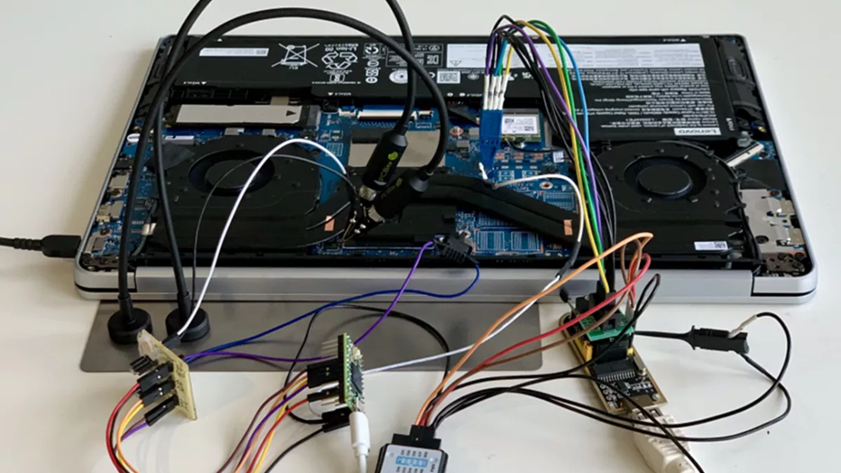

В ходе эксперимента специалисты использовали ноутбук Lenovo Ideapad 5 Pro и подключили оборудование к блоку питания ноутбука, микросхеме BIOS SPI и шине SVI2 (интерфейс управления питанием). Предметом атаки стал сопроцессор безопасности PSP, присутствующий в процессорах Zen 2 и Zen 3, с целью получения данных хранящиеся в TPM. Успешное извлечение «секретного ключа» из KDF (Key derivation function) даёт полной доступ и контроль над устройством и всеми содержащимися в нем данными.
Экспериментальная установка
