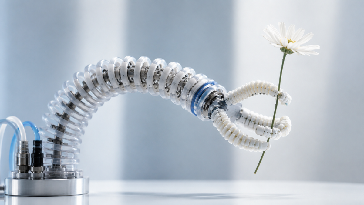

Пружина, оболочка и пара шлангов. Инженеры показали мягкого робота BioflexBot с физическим интеллектом
Вместо пальцев — пружина. Вместо суставов — воздух.
Человеческая кисть легко переключается между совершенно разными движениями: пальцы могут удержать тонкую иглу, открутить крышку, подцепить сумку за ручку или обхватить крупный предмет. Роботам для похожей ловкости обычно требуется сложная механика с множеством суставов и приводов. Создатели BioflexBot отказались копировать анатомию руки и собрали манипулятор из спиральной пружины, гибкой оболочки и пневматической системы. Всего два канала со сжатым воздухом позволяют ему щипком брать мелкие предметы, вращать их, цеплять крюком и полностью обхватывать.
Работу BioflexBot определяет сама конструкция. При подаче воздуха пружина изгибается, скручивается, растягивается или сжимается, а окружающая оболочка ограничивает деформацию и направляет движение. Поэтому отдельные моторы для каждого пальца или сустава не нужны. Инженеры фактически перенесли часть управления из программного обеспечения в механику: форма и упругость деталей заранее задают реакцию манипулятора на изменение давления.

Авторы называют заложенный в устройство принцип структурным и физическим интеллектом. Часть поведения робота определяют геометрия и механические свойства корпуса: после подачи воздуха пружина и оболочка сами направляют деформацию по заранее заданной траектории. Системе управления не приходится отдельно рассчитывать положение множества суставов. В мягкой робототехнике близкий принцип называют морфологическими вычислениями, когда свойства корпуса помогают выполнять задачи, которые в жёстком роботе потребовали бы дополнительных приводов и вычислений.
Простая механика одновременно дала BioflexBot точный щипковый захват, вращение, крюковой захват, широкий обхват и большой продольный ход. При этом управление всеми движениями построено всего на двух пневматических входах. Авторы рассчитывают использовать ту же схему в недорогих манипуляторах для промышленности, лабораторий и человекоподобных роботов.
