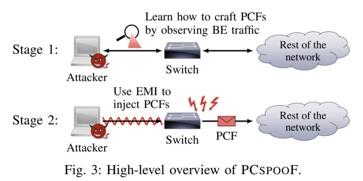

Схема PCspooF-атаки
PCspooF-атака использует уязвимость в протоколе TTE и нарушает гарантию безопасности TTE-сети. Атака представляет собой использование вредоносного устройства для ввода электромагнитных помех в TTE-коммутатор по кабелю Ethernet, что заставляет коммутатор отправлять другим TTE-устройствам выглядящие подлинными сообщения синхронизации (кадры управления протоколом PCF).
Такая схема генерации «электрического шума» может занимать всего 2,5 см × 2,5 см на однослойной печатной плате и требует минимальной мощности, а также она может быть скрыта в устройстве и незаметно интегрирована в TTE-систему.

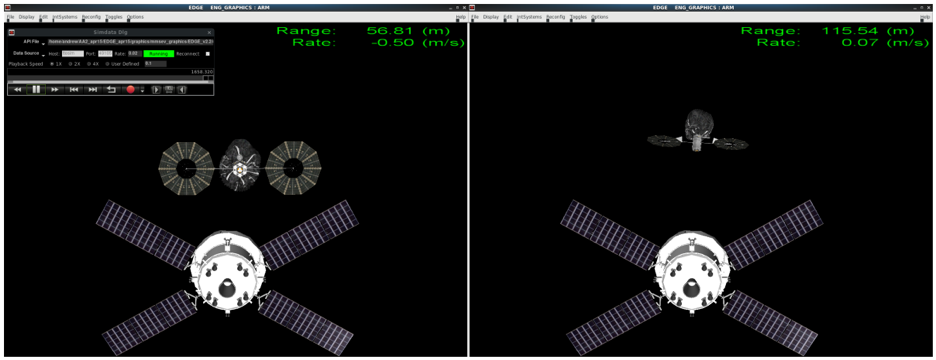

Моделирование полета аппарата без влияния PCspooF (слева) и под воздействием PCspooF. Атака вызывает значительные отклонения в траектории полета аппарата, что помешало стыковке.
