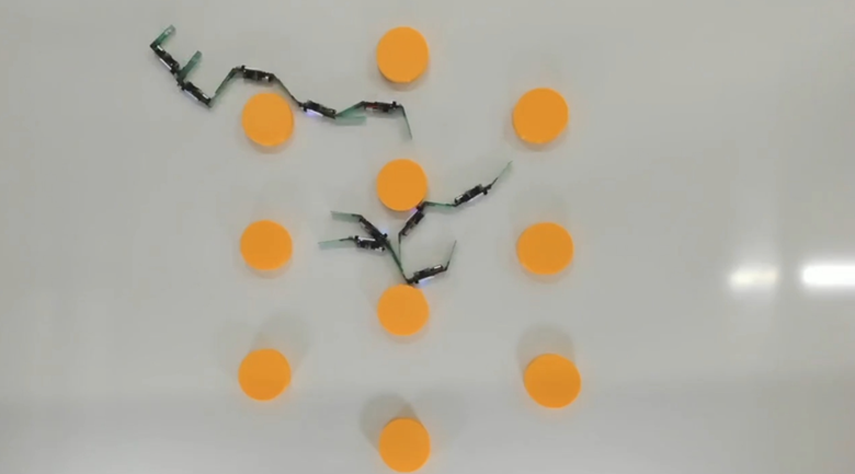

Группа маленьких роботов может двигаться не как привычная машина с главным компьютером, а как живой комок мягкого материала: отдельные модули цепляются друг за друга, распадаются, снова соединяются и вместе проходят там, где одиночный робот быстро застревает. Инженеры Корнелльского университета разработали систему Cross-Link Collective, в которой управление рождается не из сложных алгоритмов, а из формы роботов и физических контактов между модулями.
Система состоит из десятков узких роботов с небольшими застежками-липучками на концах. По отдельности модули двигаются медленно и плохо справляются со сложной поверхностью, но в связке начинают вести себя как согласованный коллектив. Роботы временно соединяются, тянут друг друга, обходят препятствия и перестраивают форму группы без единого центра управления.
Исследователи называют подход механическим интеллектом. Вместо постоянного обмена данными и команд роботы используют простое физическое взаимодействие: столкновения, сцепление, натяжение и разрыв слабых соединений. Форма модулей и способ контакта задают поведение всей группы, поэтому коллектив может продолжать движение даже при сбое части роботов.
Каждый робот имеет длину около 200 мм и ширину около 20 мм. Внутренний мотор заставляет модуль постоянно менять форму между прямой латинской I и изогнутой U. Движение корпуса создает усилие, которое толкает робота вперед по поверхности. Липучки на концах позволяют соседним модулям ненадолго сцепляться и расцепляться прямо во время движения.
На наклонных поверхностях связки двигались надежнее одиночных роботов, которые часто останавливались из-за неудачного положения корпуса. В среде с препятствиями цепочки вели себя почти как текучий материал: соединения удерживали группу вместе, но разрывались, когда сцепление мешало пройти дальше. Благодаря избыточности система не зависит от одного исправного модуля.
