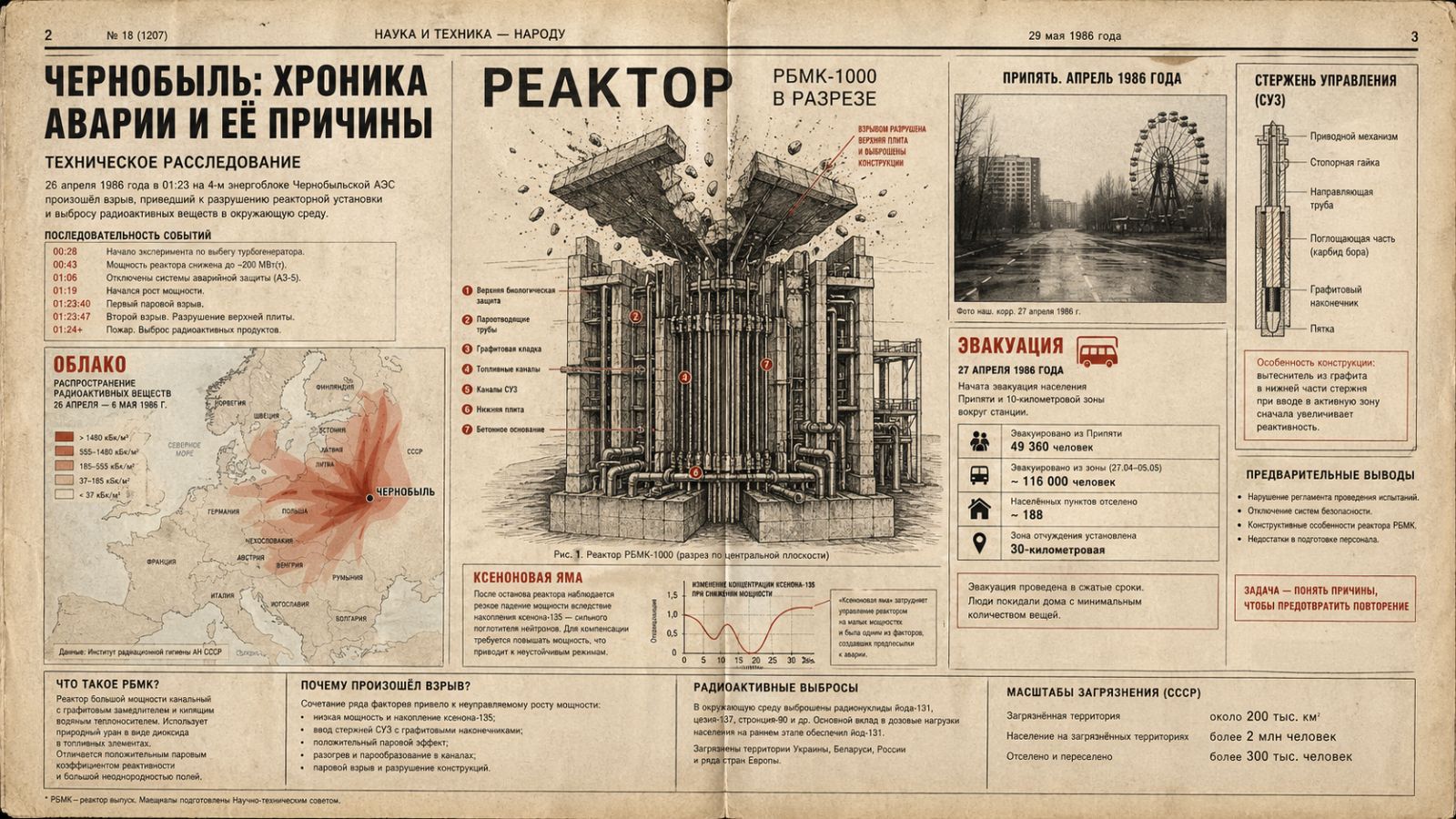

Катастрофа не свелась к одной ошибке оператора, одной плохой кнопке или одному неверному приказу. Чернобыль стал опасен именно как цепная авария, где конструкция реактора, культура секретности, слабые регламенты, ночная смена, давление энергосистемы и непонимание физики маломощного режима наложились друг на друга. Первые советские объяснения долго делали главный акцент на персонале, но более поздний доклад INSAG-7 МАГАТЭ прямо указал, что официальный рассказ, сводивший причины к ошибкам людей, не объяснял важные дефекты конструкции.
РБМК-1000 отличался от многих западных реакторов тем, что использовал графит как замедлитель нейтронов, воду как теплоноситель и пар прямо для турбин. Такая схема позволяла строить крупные блоки быстро и сравнительно дешево, а также менять топливо без полной остановки реактора. У конструкции имелась опасная особенность, положительный паровой коэффициент реактивности. Когда вода в каналах превращалась в пар, вода хуже поглощала нейтроны, а графит продолжал замедлять нейтроны и поддерживать деление. В ряде режимов рост парообразования не глушил реакцию, а подталкивал реактор к еще большей мощности. World Nuclear Association указывает, что к моменту аварии выгорание топлива, конфигурация стержней и низкая мощность сделали положительный паровой коэффициент настолько сильным, что он перевесил другие факторы.
Испытание началось не утром 26 апреля, а днем 25 апреля, когда персонал начал снижать мощность перед плановой остановкой. Проверку уже пытались провести раньше, но мощность от выбегающей турбины падала слишком быстро, поэтому инженеры хотели протестировать новую схему регулирования напряжения. Затем вмешалась энергосистема, Киеву понадобилась выработка, и снижение мощности задержали на несколько часов. К ночной смене энергоблок подошел в неудобном состоянии, а сам тест достался людям, которые должны были вести реактор через один из самых сложных режимов его работы.
Дальше начался провал, который легко пересказать, но трудно осознать. Мощность упала слишком низко, в активной зоне накопился ксенон-135, сильный поглотитель нейтронов, и реактор фактически попал в «ксеноновую яму». Чтобы вернуть мощность, операторы вывели из активной зоны слишком много стержней управления. Реактор работал примерно на семи процентах мощности, в нестабильном режиме, с малым оперативным запасом реактивности. Часть автоматических защит и систем отключили или обошли ради продолжения испытания, включая систему аварийного охлаждения в рамках программы теста.
Самая страшная особенность РБМК проявилась в момент, когда персонал попытался остановить реактор. Стержни управления должны были поглощать нейтроны и снижать мощность, но их конструкция имела графитовые вытеснители. При движении стержня вниз графит сначала вытеснял воду в нижней части канала, а вода в таких условиях поглощала нейтроны сильнее графита. В первые секунды ввод стержней мог не снизить, а локально повысить реактивность. Доклад INSAG-7 описывает «положительный эффект аварийной защиты» и указывает, что дефекты стержней в сочетании с положительной обратной связью по реактивности создали условия для разрушительного скачка мощности.
В 1:23:40 была нажата кнопка аварийной защиты АЗ-5. В нормальной логике атомной станции такая команда должна заканчивать опасный режим. В Чернобыле команда стала последним толчком. Мощность рванула вверх, топливо перегрелось и разрушилось, вода в каналах мгновенно превратилась в пар, давление разорвало технологические каналы и сорвало массивную верхнюю плиту реактора весом около тысячи тонн. Через две-три секунды последовал второй взрыв, вероятно связанный с водородом, образовавшимся при реакции раскаленного циркония с паром. Два работника погибли в первые минуты.
После взрывов четвертый блок фактически потерял физическую оболочку. У РБМК не было полноценной защитной гермооболочки западного типа, которая могла бы удержать значительную часть выброса. Горящий графит, разрушенное топливо, открытые каналы, раскаленные обломки и пожары в здании превратили энергоблок в источник длительного радиоактивного выброса. С вертолетов на активную зону сбрасывали бор, доломит, песок, глину и свинец. По оценкам World Nuclear Association, с второго по десятый день после аварии на горящее ядро сбросили около 5000 тонн материалов.

Четвертый энергоблок сначала закрыли временным бетонным «саркофагом», построенным в авральном режиме к осени 1986 года. Конструкция позволила снизить выбросы и продолжить работу других блоков, но не была рассчитана на вечность. Под укрытием, по оценкам World Nuclear Association, остается около 200 тонн высокорадиоактивного материала. В 2010-е годы над старым саркофагом надвинули новое безопасное укрытие, огромную стальную арку высотой около 110 метров, длиной 165 метров и пролетом 260 метров. Сооружение массой около 36 тысяч тонн собрали рядом с реактором и в 2016 году передвинули на рельсах на проектное место.
Новое укрытие должно было дать инженерам примерно столетие для дистанционного демонтажа старого саркофага и обращения с топливосодержащими материалами. В нормальном сценарии арка превращала Чернобыль из открытой аварии в тяжелый, дорогой, но управляемый инженерный проект. Внутри конструкции работают системы мониторинга, вентиляции и дистанционного обращения с опасными материалами, а главный смысл всей арки прост: изолировать разрушенный энергоблок, снизить влияние погоды и дать специалистам время для поэтапной разборки старого укрытия.
