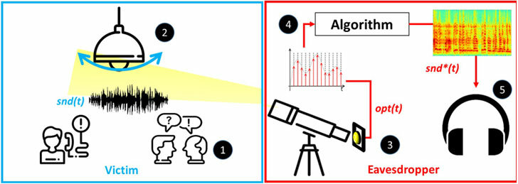

Метод подслушивания на больших расстояниях имеет название «Lamphone» и работает путем оптического захвата мельчайших звуковых волн через электрооптический датчик, направленный на лампочку, и дальнейшего его применения для восстановления речи и распознавания звуков.
Как работает атака «Lamphone»?
Главная предпосылка создания Lamphone появилась после обнаружения вибраций от подвешенных лампочек в результате колебаний давления воздуха, которые происходят естественным образом, когда звуковые волны ударяют по их поверхности. Измерения крошечных изменений в излучении лампочки, которые эти небольшие вибрации запускают, также влияют способность человека уловить фрагменты разговоров и идентифицировать звуки и музыку.
«Предполагается, что жертва находится в комнате или офисе, в котором висит обычная электрическая лампочка», — говорят исследователи. «Мы рассматриваем подслушивающее устройство как мошеннический способ, использующийся определенным лицом, заинтересованным в шпионаже за жертвой, чтобы получить информацию из ее разговоров и применить ее в дальнейшем (например, кража пароля от кредитной карты или вымогательство с помощью знания конфиденциальных данных, рассказанных жертвой).
Для достижения своих целей устанавливается особое оборудование, которое состоит из телескопа, обеспечивающего крупный план изображения помещения c лампочкой на расстоянии; электрооптического датчика, установленного на телескопе для преобразования света в электрический ток; аналого-цифрового преобразователя для преобразования выходного сигнала датчика в цифровой сигнал и ноутбука для обработки входящих оптических сигналов и вывода восстановленных звуковых данных.
«Lamphone использует преимущества визуального микрофона (в пассивном режиме) и лазерного микрофона (может применяться в режиме реального времени) для восстановления речи и музыки», — утверждают исследователи.

«Мы показываем, как колебания давления воздуха на поверхности лампочки (в ответ на звук), которые заставляют лампочку вибрировать очень слабо, могут быть использованы подслушивающими устройствами для восстановления речи и музыки как пассивно, так и в режиме реального времени», — отмечают исследователи.
«Мы анализируем реакцию лампочки на звук с помощью электрооптического датчика и изолируем звуковой сигнал от оптического. Основываясь на этом анализе, мы разрабатываем алгоритм восстановления звука из оптических измерений, полученных от колебаний электрической лампочки, захваченных электрооптическим датчиком».

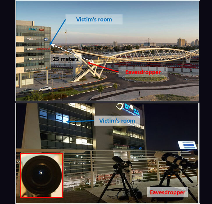

Новый метод эффективен на больших расстояниях: с 25 метров от цели с помощью телескопа и электрооптического датчика стоимостью $400, а также расстояние может быть увеличено с помощью высокодиапазонного оборудования.
Атаки боковых каналов Lamphone могут применяться в реальном времени в отличие от предыдущих методов подслушивания, таких как Visual Microphone, которые требуют долгого времени обработки данных даже для восстановления нескольких секунд речи.
Кроме того, поскольку это дистанционный способ, для атаки не требуется того, чтобы злоумышленник скомпрометировал устройство своей жертвы.
