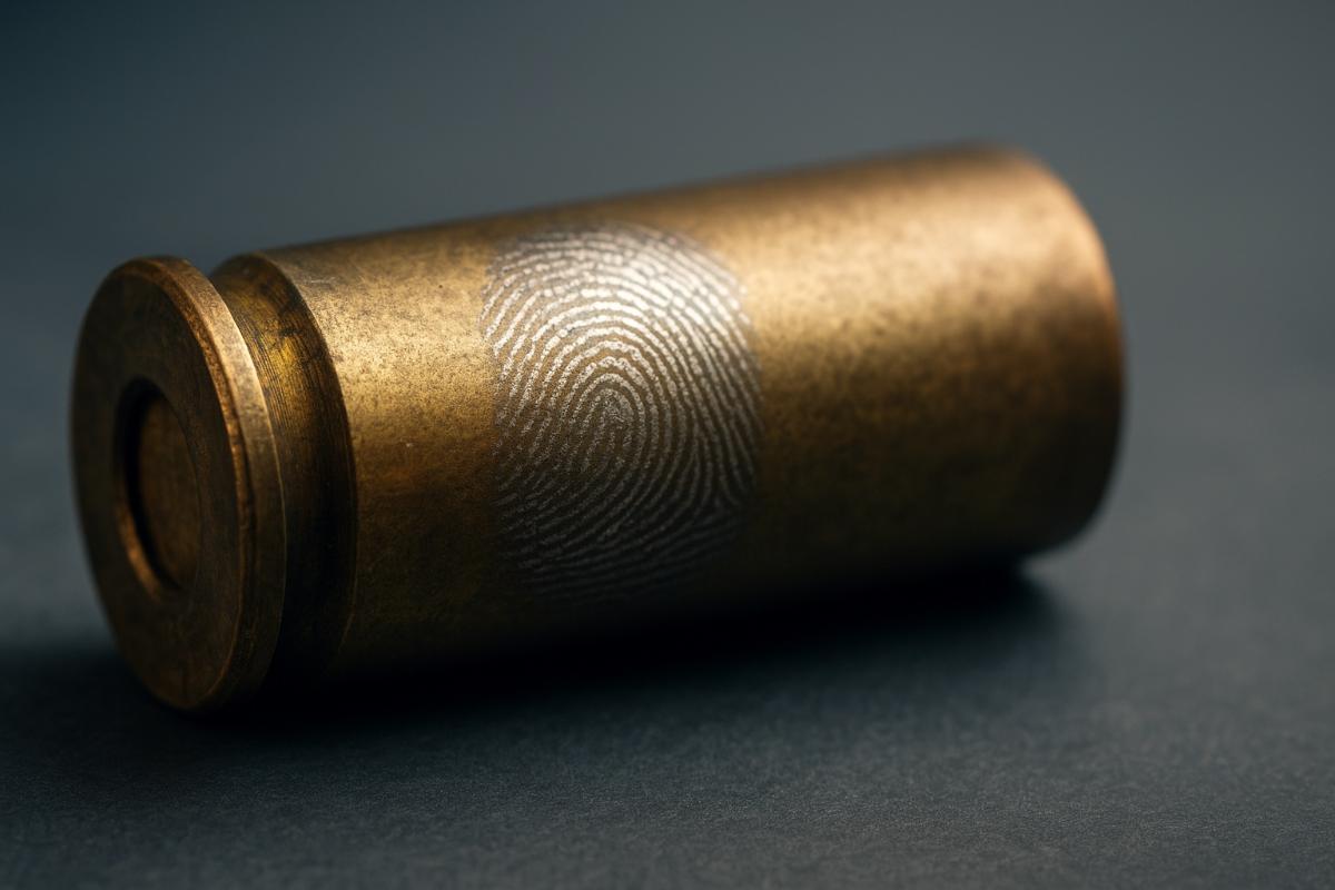

Ирландские учёные нашли способ снять отпечатки пальцев с гильз, прошедших через выстрел, — задачу, которую десятилетиями считали неразрешимой. Новый метод основан на мягкой электрохимической обработке и позволяет буквально «проявить» отпечатки, сохранившиеся на латунной поверхности даже после воздействия высокой температуры.
Исследование провели д-р Этна Демпси и д-р Колм Маккивер из Университета Мейнут (Maynooth University). Они разработали безопасный электрохимический процесс, который выявляет рельеф отпечатков на латунных гильзах за считаные секунды, используя слабое напряжение и нетоксичные материалы.
По словам Демпси, специалисты-криминалисты десятилетиями пытались извлечь отпечатки с огнестрельного оружия или боеприпасов, но жара, газ и трение при выстреле уничтожали биологические следы. Новый подход позволяет восстановить даже частично повреждённые отпечатки, превращая невидимые линии в чёткий рисунок.
Метод заключается в помещении гильзы в электрохимическую ячейку, заполненную раствором, после чего подаётся небольшое напряжение. Химические вещества оседают в микроскопических бороздках рельефа, формируя контрастное изображение, видимое невооружённым глазом. Процесс занимает несколько секунд и не требует дорогостоящего оборудования.
Маккивер пояснил, что использует остаточный нагар на поверхности гильзы как трафарет, чтобы нанести материалы между линиями отпечатка. Полученные изображения оказались устойчивыми даже на образцах, пролежавших до 16 месяцев, что делает метод пригодным для старых улик.
До сих пор криминалисты могли лишь сопоставить гильзу с оружием, из которого произведён выстрел. Теперь появляется шанс напрямую связать улики с человеком, державшим оружие. Учёные надеются, что технология поможет расширить возможности расследований — от дел с применением оружия до поджогов, где также используются металлические предметы.
Процесс адаптируется к другим металлам и потенциально может войти в полевые лаборатории. Управляется он устройством под названием потенциостат, которое по размеру не превышает смартфон, что позволит создать переносной комплект для экспертов на месте происшествия. Учёные подчёркивают, что технология требует дальнейшей проверки, но уже сегодня открывает новую страницу в криминалистике.
