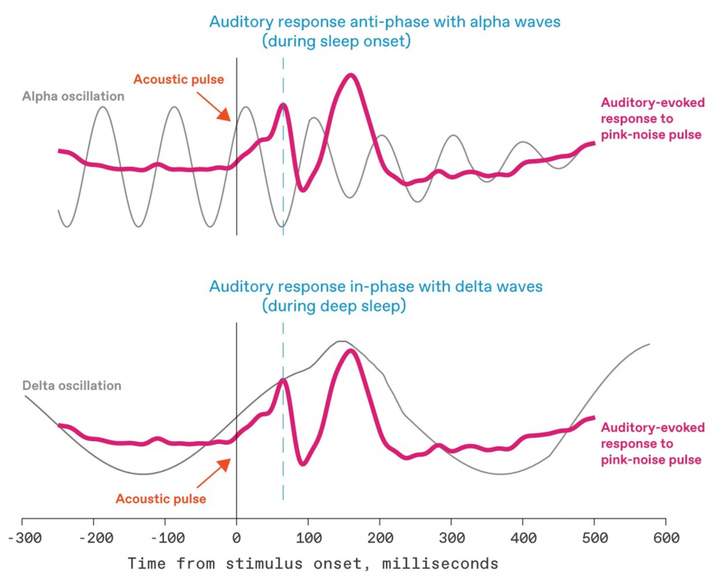

Различные состояния мозга связаны с разными частотами волн. Альфа-волны с частотой около 10 герц характерны для расслабленного состояния с закрытыми глазами, но не спящего человека. По мере засыпания альфа-волны сменяются тета-волнами с частотой около 5 Гц, а затем появляются дельта-волны глубокого сна с частотой около 1 Гц.
Вице-президент по науке и исследованиям Elemind Райан Нили объясняет, что система ЭЭГ начинает работать сразу после надевания повязки. Она использует простую обработку сигналов с полосовой фильтрацией для выделения активности в диапазоне частот 8-12 Гц — альфа-диапазоне.
«Затем наш алгоритм анализирует отфильтрованный сигнал, чтобы определить фазу каждой колебательной волны и решить, когда генерировать всплески розового шума», — продолжает Нили.
Эти звуковые стимулы создают «волны» в мозговых волнах. Система Elemind старается синхронизировать эти «волны» с определенной фазой волны. Чтобы вызвать сон, повязка Elemind нацелена на минимум альфа-волны, точку, в которой мозг наиболее возбудим.
