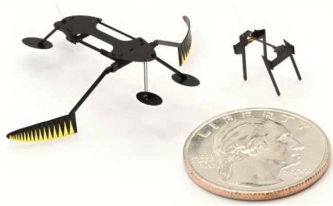

В Вашингтонском университете (University of Washington) разработали двух роботов по подобию настоящих насекомых – жука и водомерки. Роботы являются самыми маленькими, лёгкими и быстрыми полностью функциональными микро-роботами, которые когда-либо создавались.

Мини-жук весит всего 8 мг, а водомерка – 55 мг. Оба робота могут передвигаться со скоростью около 6 мм/с. Авторы разработки отметили, что 6 мм/с – довольно быстро для микророботов такого размера, хотя они всё ещё уступают своим биологическим аналогам. В качестве примера исследователи привели муравья, вес которого достигает 5 мг, и который может передвигаться со скоростью почти 1 м/с.

Ключевым элементом крошечных роботов являются их микроприводы, способствующие их движению. Ученые использовали новую технику изготовления, чтобы уменьшить вес привода до менее чем 1 мг, что является самым маленьким приводом из когда-либо созданных.
В приводе используется материал, называемый сплавом с памятью формы (shape-memory alloy, SMA), который способен менять форму при нагревании. Эффект называется «память формы», потому что сплав запоминает исходную форму, а затем возвращается к ней после деформации. В отличие от традиционного двигателя, который приводит в движение робота, такие сплавы не имеют движущихся или вращающихся частей.
Сплавы с памятью формы обычно не используются для движения крупномасштабных роботов, из-за своей медлительности. Однако в случае с микророботами приводы сделаны из двух крошечных проволок из SMA-сплава диаметром 0,025 мм. С помощью небольшого количества тока проволоки могут быстро нагреваться и охлаждаться, позволяя роботам махать плавниками или двигать ногами со скоростью до 40 раз в секунду.
В предварительных испытаниях привод смог поднять вес, превышающий его собственный более чем в 150 раз. По сравнению с другими технологиями, используемыми для перемещения роботов, технология SMA требует гораздо меньшего количества электричества или тепла.
