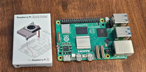

Благодаря более мощному чипу и увеличенной частоте ядер Cortex-A76, эффективное охлаждение становится критически важным. В тестах без радиатора средняя температура чипа достигала 81°C, а максимальная - 89°C. С активным охлаждением температура снижалась до 56°C в среднем и до 72°C в пике, при этом частота ядер стабильно поддерживалась на уровне 2,4 ГГц.
